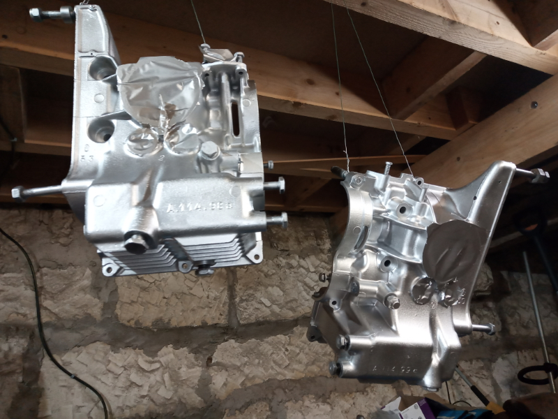

Message par Glag »

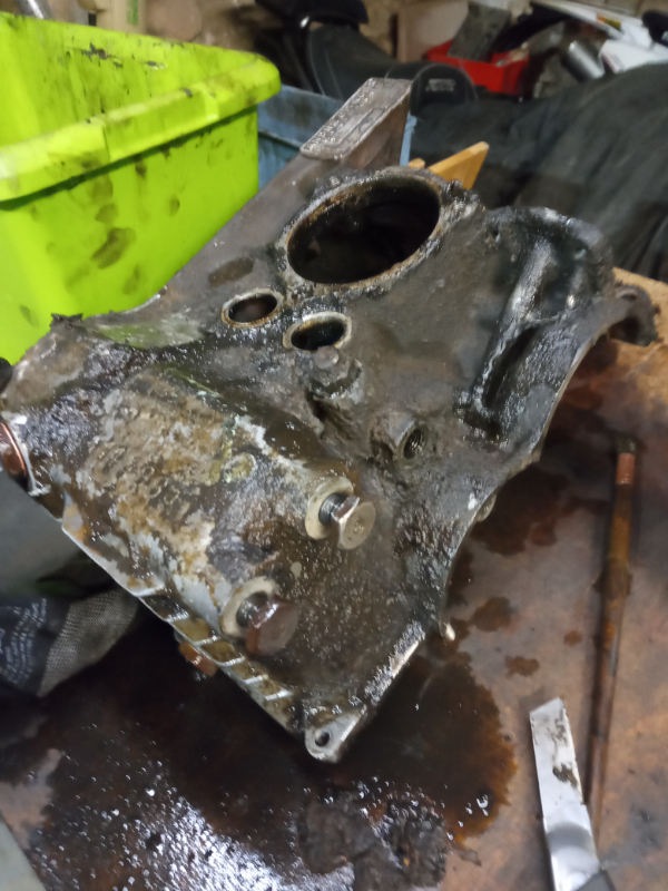

Avant nettoyage

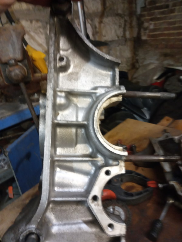

Message par Glag »
Après nettoyage

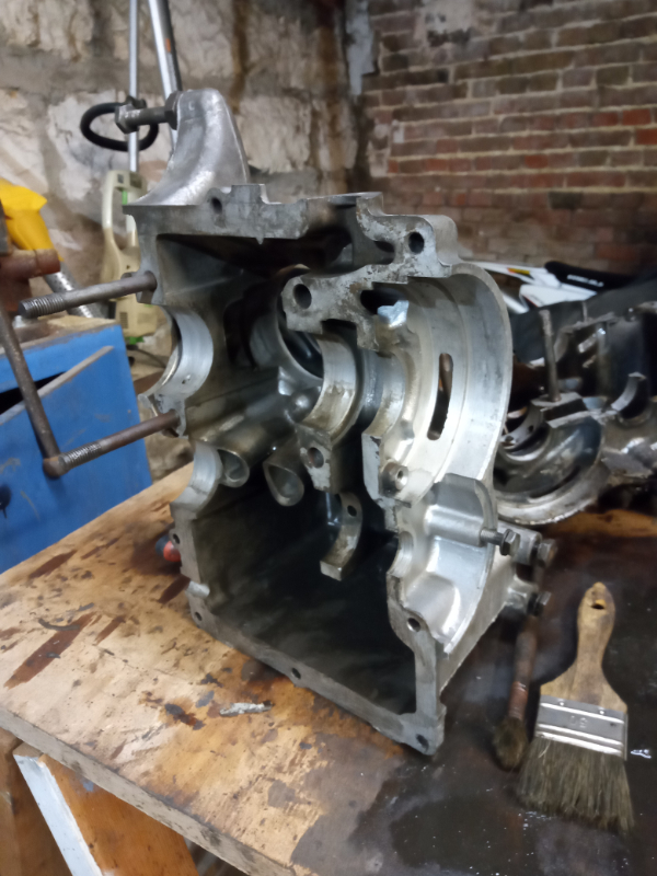

Message par Glag »
Après peinture

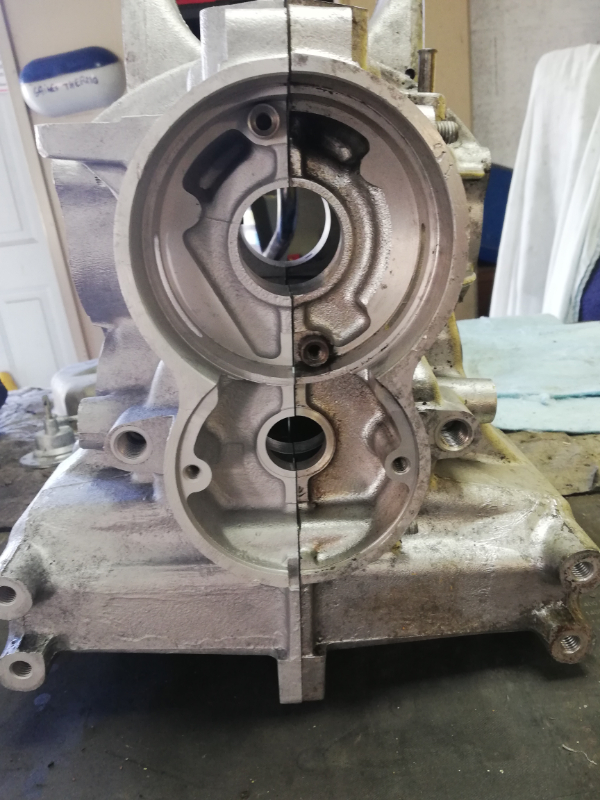

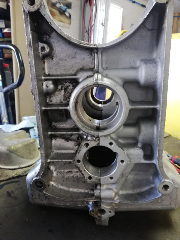

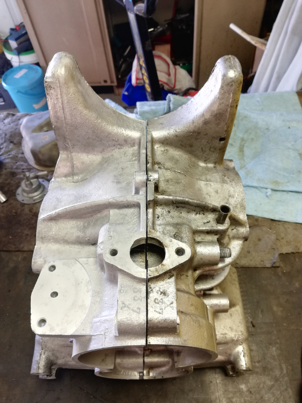

Message par Baptiste 37 »
Voici les carter moteur après un microbillage au bicarbonate de soude.
Les carter ont été reassembler pour la photo.

:salut: Surtout rinces bien à l'eau chaude toutes les canalisations d'huile des carters avec des goupillons ou autres.
Messages : 17336
Re: Nettoyage moteur 2cv quel produit utiliser ?
Ha ouais !! Y'a pas à dire, ça redonne un petit coup de neuf ...
C'est du bicarbonate de soude qui se dissous à l'eau
"Ce n'est pas une voiture... C'est un art de vivre"

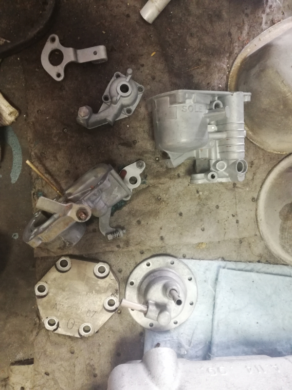

Le carburateur à subit le même sort
Ainsi que les culasses
