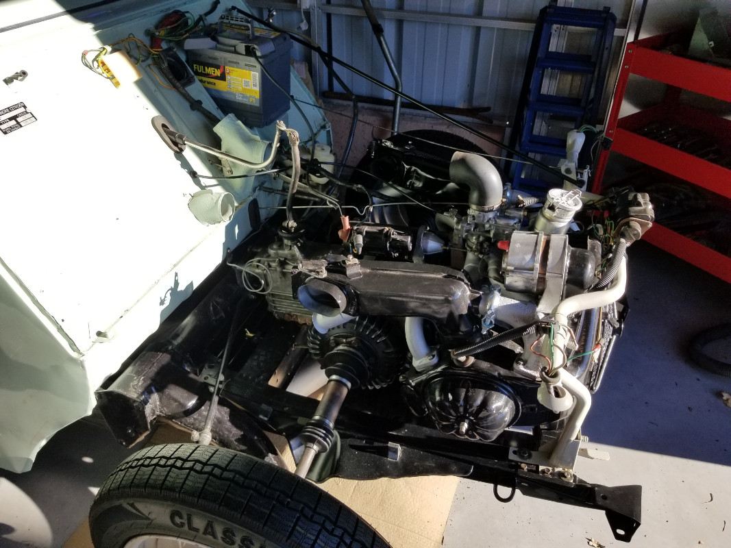

J'étais justement en train de galérer pour ré-installer ma "bête à cornes" sur mon moteur. En essayant par le dessus, je n'arrive à rien donc je vais suivre vos précieux conseils et essayer par dessous.

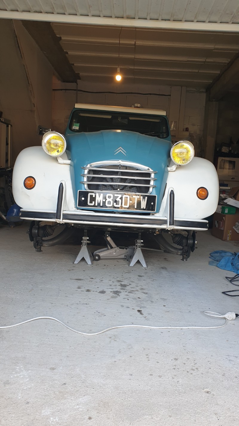

Cependant, n'ayant pas de pont, je me demandais quelle était la meilleure solution pour soulever ma 2 pattes pour cette opération ? Quelqu'un pourrait-il me conseiller ?

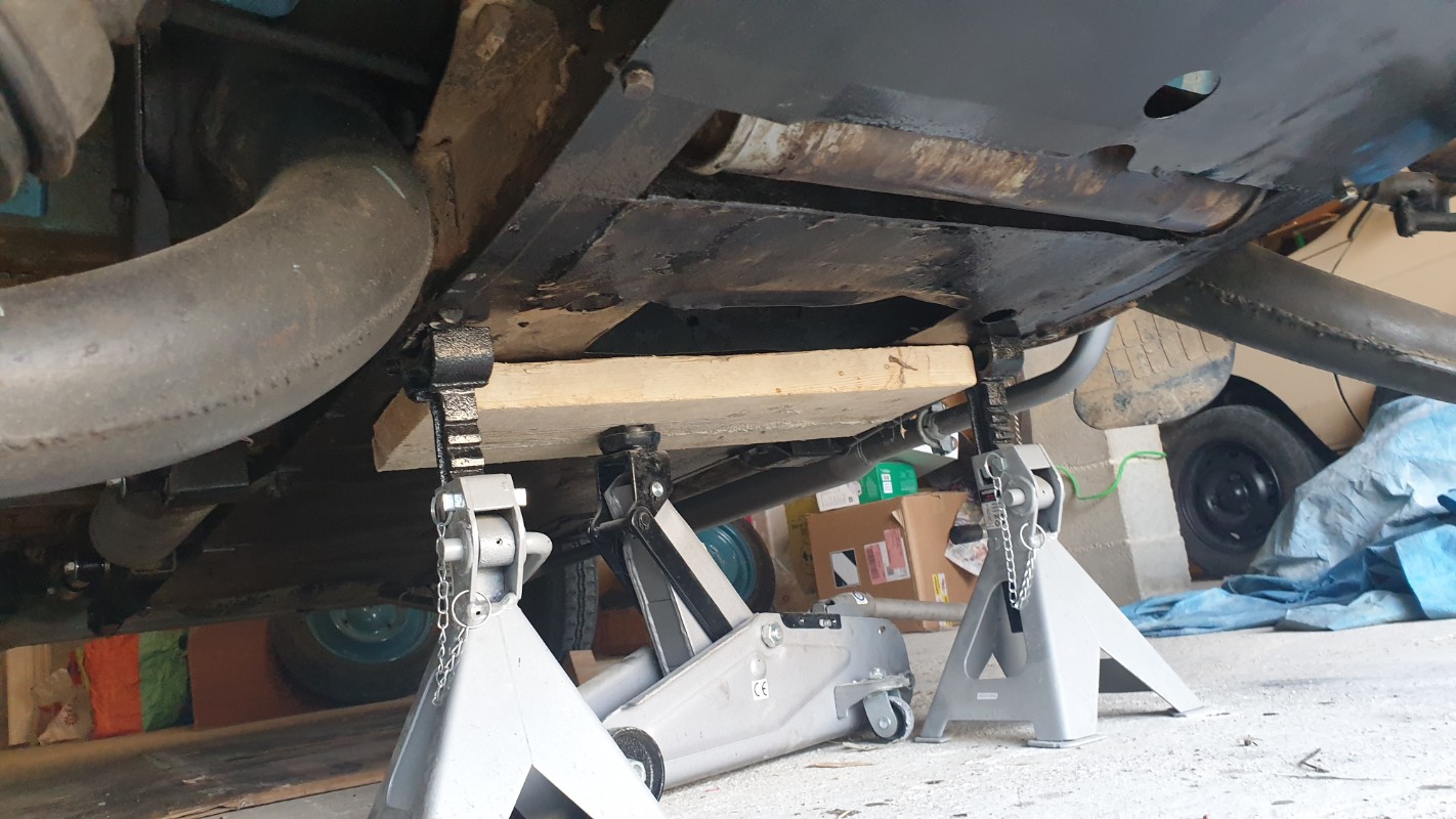

- Messages : 9792
Re: Remontage cornes pot sous boite 2cv
Il suffit de reproduire l'outil de levage Citroën, tu le place dessous là ou passe l'essieu avant. Grosso modo ça donne ça Tu assures avec des chandelles

Bonjour, pour le remplacement du pot sous boîte, on peut soulever la 2cv ,comme Éric, si ça passe pas on désolidarise le silenbloc de la boite de vitesse et avec le cric faut soulever un peut la boîte de vitesses, 2 ou 3 cm,pour pouvoir passe le pot en biais, j'ai fait comme ça y a quelques mois, ensuite pour le montage des colliers d'origine on mets un peut de graisse pour quelle glisse mieux on serre un peut les visses et on fait tourner les colliers en tapant avec un marteau pour qu'ils prenne place et éviter les fuites

J'ai fait ce que vous avez dit (bon, moi j'avais investi dans un cric pneumatique, mais c'est kifkif...), et, ça y est ! Mon pot est bel et bien en place et raccordé.
Pour les fuites, je verrai ça quand le moteur tournera...
