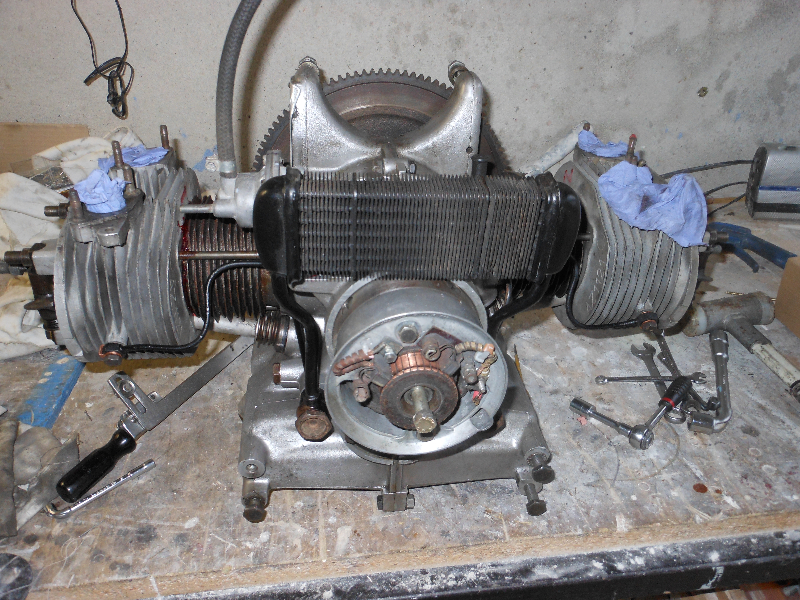

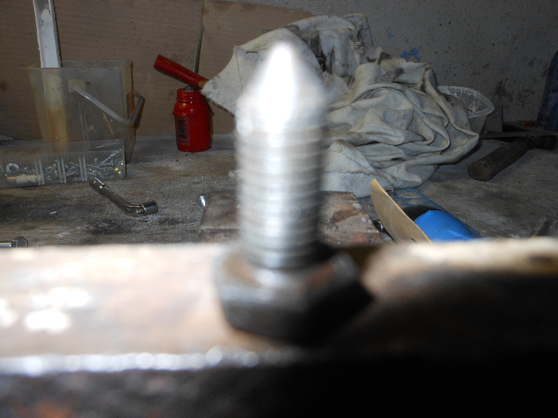

j'ai remonté ma dynamo
une ptite photo il me reste une petite vis pointeau de 7 je ne sais pas ou elle va quelqu'un a une idée merci
je ne sais pas si je post au bon endroit
comment fait on pour si retrouver rapidement
bref,aujourd'hui j'ai bosser un peu
