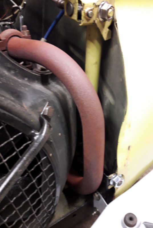

Et pour le pot primaire en démontant l'aile ça sort facilement
