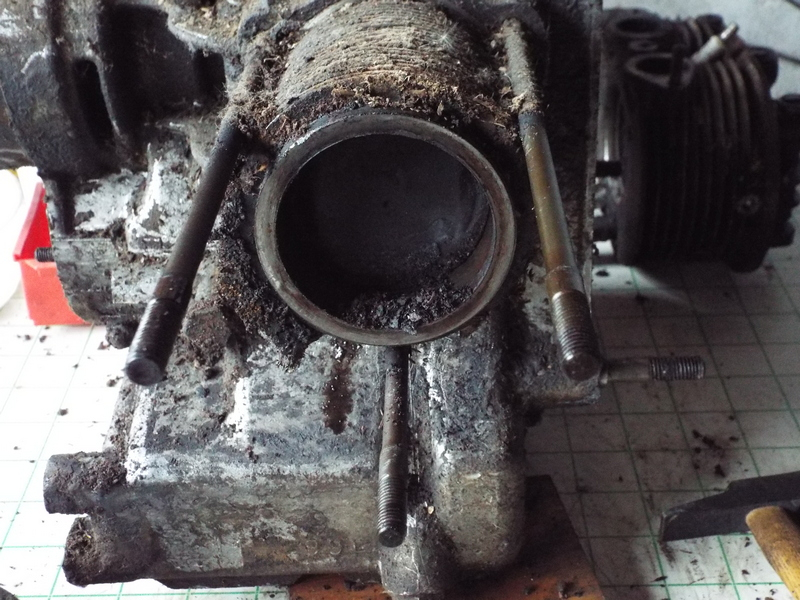

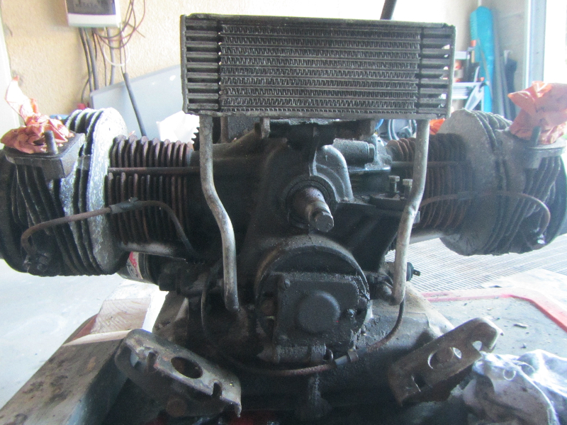

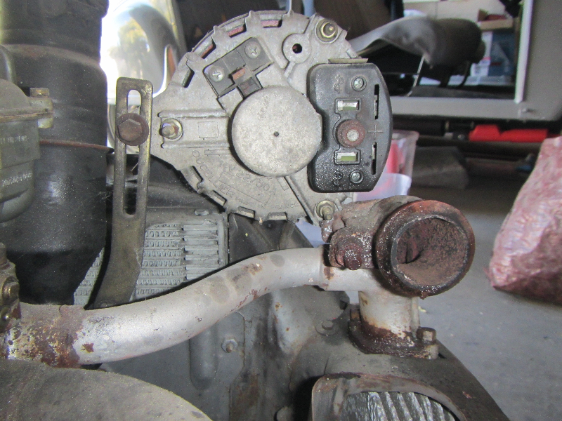

Quand on voit l'état général de ton moteur sur les photos : aluminium des cylindres très oxydé, rouille du collecteur... c'est un moteur qui n'a pas tourné depuis longtemps et qui a peut-être été mal stocké.
Voici l'état intérieur de celui de ma type A après 30 ans d'arrêt :
Après nettoyage, je n'ai pas changé les chemises pistons (d'ailleurs pas facile à trouver !) et il fonctionne bien.

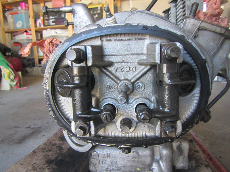

oui , en effet pas tourné depuis 2006.
je viens de déposer les caches culbuteur, j'ai soufflé dans les pipes et trous de bougies.
donc il tourne au 3/4 de tour.
ensuite je viens de voir que côté gauche, la soupape d'admission se lève, mais pas l’échappement et coté droit, c'est le contraire

helios a écrit :oui , en effet pas tourné depuis 2006.
Faut déculassé alors .

le w40 à l'air d'agir, maintenant je fais le tour entier, manque juste 1 cm, la soupape d’échappement gauche fonctionne à nouveau, manque plus que celle de droite.
donc je vais voir, mais c'est particulièrement propre au niveau des culbuteurs, pas de dépôt gras, rien.
en regardant à l’intérieur les pistons ont juste une légère couche de noir, enfin de ce que je peu voir.
Le deculassage, ça m'a l'air assez compliqué à faire, je vais voir si je trouve quelqu'un pour m'aider

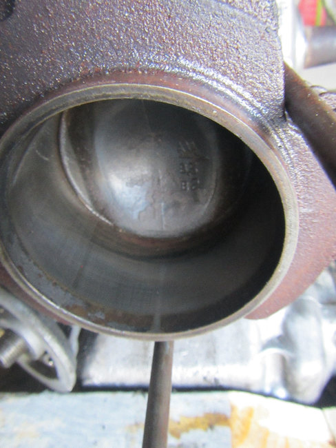

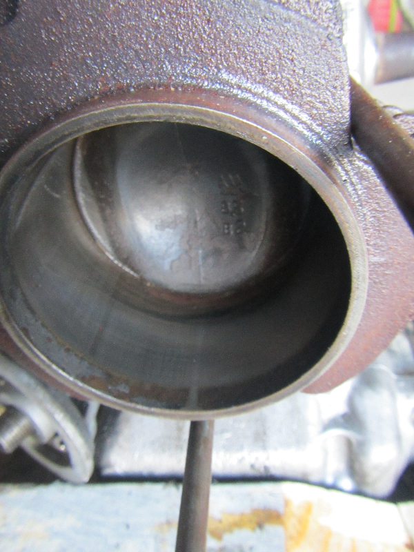

voila ce que je découvre en déculassant, 1 pour le moment.
ça à l'air propre, une fine couche de calamine sur la culasse et idem pour le piston.
par contre sur le cylindre on dirait des rayures fines régulières , en biais, c'est peut être l'usinage, la rouille vient du fait que j'ai mis enormement de degrippant.
vous en pensez quoi?

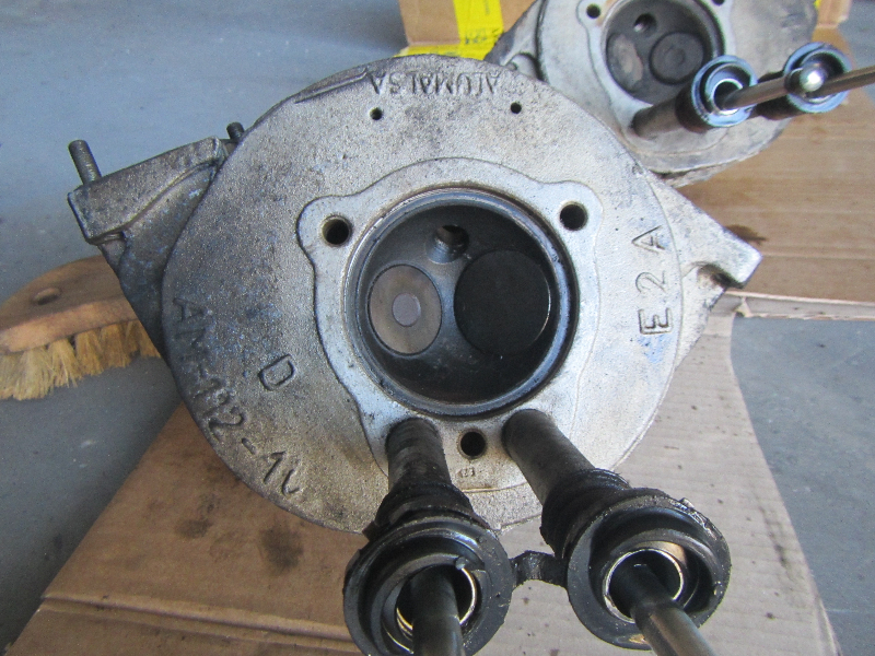

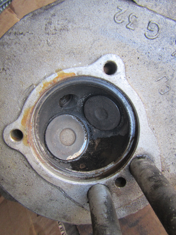

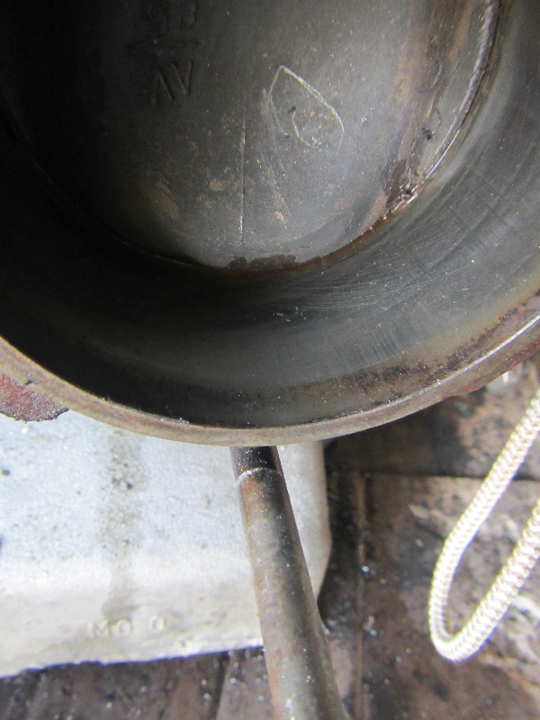

l'autre culasse, constat identique, pas de rouille, juste une fine couche de calamine.
par contre je note sur le cylindre des rayures longitudinale.
Donc que me conseillez vous de faire? merc
dois je changer chemise/piston?
i
i
- Messages : 8687
Re: point dur moteur 2 cv
C'est vraiment rayé, ou ce sont seulement des traces d'huile brûlée ?
Quand tu passes le doigt est-ce que tu sens des rayures ?
Si c'est le cas j'ai bien peur qu'il faille remplacer chemises pistons.
Si ce sont seulement des traces d'huile, il suffira d'un déglaçage.
Il faudrait que tu les fasses voir à quelqu'un qui connait : bon ami, garagiste ou atelier de mécanique.

oui je vais le faire voir, en m^me temps un kit piston/cylindre c'est pas très cher et je repart sur du neufbob41 a écrit :

J arrive pas bien avoir sur la photo , mais il me semble rayer ,est sans les culasses il bloque encore .
sil bloque encore! c'est plus gave .Avant de changer le kit chemises piston ,assure toi qu'il y a plus de point dur et de bruit a la rotation.
pour la rayure on dirait une trace, on la sent pas au doigt

helios a écrit :non renato, hier je l'ai débloquer, il tourne bien.renato13 a écrit :
A ok , a ta place je sort les chemises pour voir la tronche du piston et segment ,( attention de repérer la chemise qui va au piston.)
Ensuite selon l'état ,le minimum c'est des segments neuf ,et déglaçage des chemises ,et rodage des soupapes, pour rafraîchir tout çà.
Et bien sur tout les joints son a remplacer, il son surement tous sec ,!! c'est vraiment le minimum pour le faire tourner correctement
sinon pour un bon travail faut le refaire complet.
