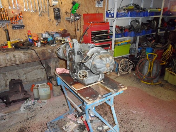

J'ai du neuf !
Donc j'ai pu bosser quelque heures dessus cet aprem , déjà sortir le moteur de sa cachette n'as pas été facile :lol:
Le moteur est désaccouplé de sa boite de vitesse , l'hélice aussi , ainsi que l'alternateur . Voyant les visses bien grippées j'ai préféré noyer le tout dans le wd 40 et laisser reposer un peu pour ce soir . Voici quelque photos :
Les deux visses qu'il me reste à enlever pour sortir l’araignée :
Le carbu , bloqué :
L'embrayage , un système a diaphragme ! J' espérait en avoir un , les modèle centrifuge ne me disent rien ... :
Les deux visses cassé à l'époque .... :
Remplis de saloperie ! :
20 à 30 ampère :lol: J'avais entendu parler de la production limité de l'alternateur , je veut bien les croire maintenant :D
Je reprend ce soir en espérant que le WD40 ait aidé un peu , les caoutchouc qui guide l'air sont bien craquelé ! Il à eu chaud ou c’est l'age à votre avis ?
Il n'est toujours pas bloqué ! Le volant moteur bougeait facilement quand on à démonté l’hélice ( noir d’ailleurs et pas beige ... ) .
Le carbu , bloqué :

Il te reste donc à ouvrir la boîte en 2

Au vu des photos et de l'oxydation omniprésente sur ton moteur tu peux y aller copieux sur le WD 40 !

Hà ça c’est sur ! Bizarrement les visses sont plutôt propre sur le filetage, c'est surtout les tête qui sont bien attaqué , en tous cas je vais y passer du temps pour tout poncer . Au moins ça me laisse quelque chose à faire en attendant les commandes .
Je me demande comment je vais sortir celle qui sont cassé dans la culasse coté conducteur , je pense commencer par faire une fente et la sortir au tournevis , sinon deux méplat + une clef plate . J'ai regardé vite fait le prix des extracteur , ça tourne dans les 20 € tout de même , ce pas grand chose comparé au prix d'une culasse neuve mais tout de même ...
A ce propos , je peut chauffer la visse à la flamme ou ça risque d'abimer la culasse ?

Pour les caoutchoucs de circulation d'air, c'est en général les fuites d'huile qui les mettent dans cet état. Pour tes goujons de culasses, j'ai du mal à croire que tu les ais avec un simple tournevis, peut être comme tu disais avec une clef plate mais le goujon risque de casser plus loin. Après, le fait que le goujon ait cassé ne t'empêche pas de sortir le collecteur puisque l'écrou ne le mantient plus en place. Ca m'est arrivé sur un moteur, on avait soudé un écrou dessus après avoir retiré le collecteur mais le goujon a recassé à ras, on a fini par percer dedans et retarauder mais c'est une opération délicate. Tu peux chauffer la vis sans problème, la température dans la chambre de combustion peut atteindre les 800°C donc tu peux déjà y aller

J'ai continué à le démonter un petit peu , le volant moteur et l'embrayage sont partie, j'ai ouvert la pompe à huile pour jeter un œil et elle n'as pas de rayure , pas de saleté , marque ou autres , ensuite j'ai fait un premier nettoyage pour y voir plus clair .
Voila ou j'en suis , la semaine prochaine je continu à nettoyer et je déculasse , si j'ai le temps je l'ouvre entièrement .
J'ai quelque questions , le mécanisme d’embrayage est rouillé en surface mais vu la très faible usure du disque je pense qu'il est neuf . Je peut le ré-utiliser après un nettoyage / peinture ?
Le disque à lui une coulée d'huile sur une partie , hs ou réutilisable ? J'ai entendu dire que si le disque est imbibé c'était foutue mais bon il n'y a presque pas d'huile.
Je vais me lancer à la dremel pour les finitions et les zone un peu serré derrière le volant moteur , on peu vernie le carter ensuite ? Histoire qu'il ne ré-oxyde pas ou pas trop vite ?

pour ton embrayage, monte un kit neuf c'est la procédure, puis çà t'évitera de déposséder le moteur dans 6 mois
pompe a huile , reniflard, radiateur d’huile, tout çà faut monté du neuf, sert toi du lien de lala
