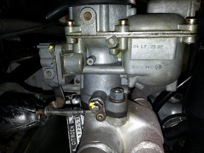

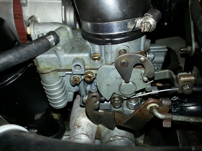

je pense que c'est un 34PICS, une vis de richesse et pas de vis de ralentis.

gaetan56190 a écrit :je pense que c'est un 34PICS, une vis de richesse et pas de vis de ralentis.
pourquoi pas de vis de ralentis il te le faut impératif, comme le gicleur de ralentis .

avant j'avais un 34PICS6 qui avait sur l'arrière 1 vis de richesse et 1 vis de ralentis. Sur ce solex je n'ai que la vis de richesse et le ralentis se règle en réglant le repos de l'axe papillon. Je me trompe peut être,je n'y connais pas grand chose... :oops:

gaetan56190 a écrit :avant j'avais un 34PICS6 qui avait sur l'arrière 1 vis de richesse et 1 vis de ralentis. Sur ce solex je n'ai que la vis de richesse et le ralentis se règle en réglant le repos de l'axe papillon. Je me trompe peut être,je n'y connais pas grand chose... :oops:
oui oui c'est bien çà , donc tu a la possibilité de régler le ralentie ok.

Oui il y a deux possibilité soit un carbu 34 avec une vis de ralenti et une vis de richesse ou
un carbu 34 avec une vis de ralenti réglé en usine,une vis de richesse et une vis d'air qui se trouve au dessus de la vis de richesse.
As tu changé des gicleurs ou pointeau et as tu les bonnes valeurs ? C'est un 34 pics (5,6,10)les valeurs ne sont pas les mêmes suivant les repères.
Vis d'air au niveau du couvercle comme sur photo:

c'est bien un 34 sans vis d'air. Pour les gicleurs, joints et pointeau, ils sont neufs car reconditionnés par Burton et sont certainement dans les bonnes dimensions. Ce sont des spécialistes... moi je n'y connais rien
Je vais revérifier demain le calage de l'allumage mais je suis septique... qu'il soit mal réglé.
Si cela ne vient ni du carbu, ni de l'allumage, quelqu'un aurait une piste?

Je ne critique pas Burton et ne mets pas en doute leurs compétences mais rien ne vaut les gicleurs d'origine,les refabriqués neuf sont
des merdes et il n'y a pas que moi qui le dit,les kits de rénovation pour 34 sont avec un gicleur principal de 155 alors que le mien d'origine et
dans la doc que je possède est bien un 165 par exemple.C'est pour ça que je te demande exactement quel 34 pics as-tu.La désignation est marqué
sur une languette en métal ou sur le coté juste pour vérifier.
Tu peux toujours démonter et mettre un coup de soufflette dans tes gicleurs (ralenti et by-pass dît de progression) pour valider.
As-tu un filtre à essence avant la pompe à essence(le mieux) ou entre la pompe et ton carbu ???
Quel type moteur as-tu ??? (plaque métal sur le carter moteur) ex: AYA,AK2,AM etc

voici les réferences sur la carbu
lorsque j'ai nettoyé l'ensemble du carbu, j'ai vu que le gicleur principal était un 165
