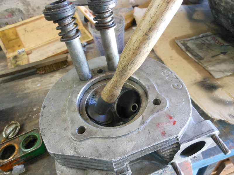

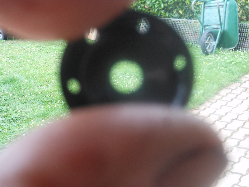

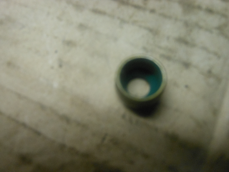

Re: segments 2 cv

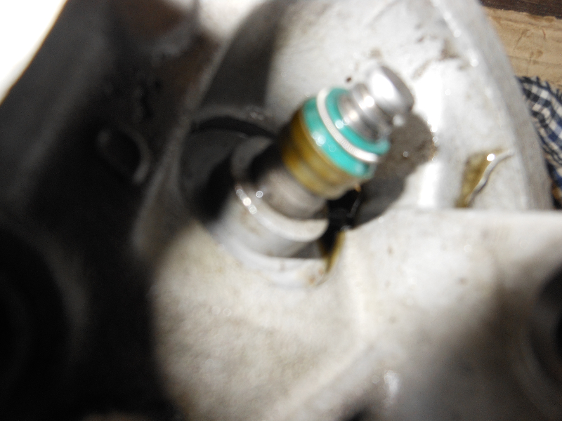

photos segments
le diametre des joint 10;4
apparemment chez le fournisseur il n'y a qu'une sorte de joint
le diametre de la coupelle de culasse 12

ok !! il on du sûrement changer les guides , et la faut monté des valves ( joints) plus gros,

j'ai contacté le fournisseur Renov 2cv d'apres lui le support de joint de queue de soupape est en cuivre et mesure environ 10;8 mm
j'ai une vieille culasse de 602 le support mesure 12 comme la mienne et les joints fonts 10
avez vous une idée ou des cotes que je puisse vérifier

Les culasses des premiers 602 n'avaient pas de joints de queue de soupape ; c'est le cas de ma 2 CV 6 de 1979, entièrement d'origine.
Je ne sais pas à quelle date les joints ont été montés.
En outre, il existait un petit appareil, une espèce de fraise à monter sur une perceuse, qui permettait d'usiner le haut du guide de soupape en bronze pour poser un joint sur les culasses qui n'en étaient pas munies.
C'est peut-être l'explication...

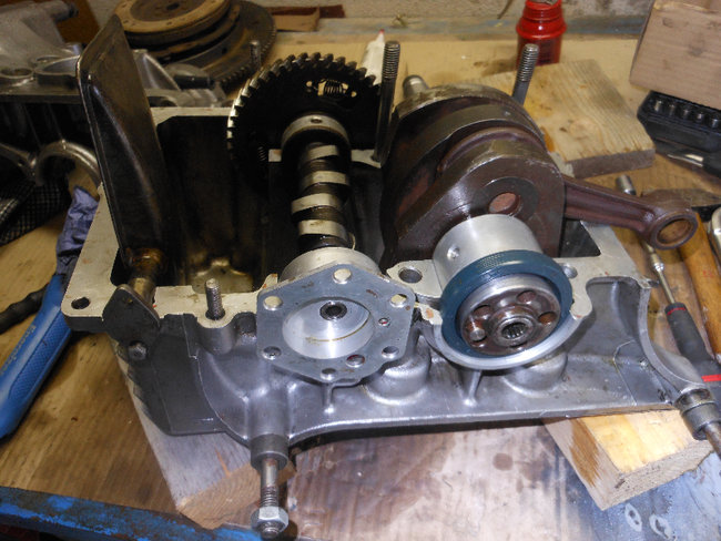

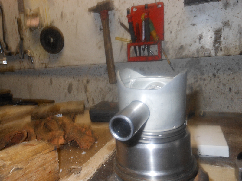

j'ai repris le remontage de mon moteur montage des 2 demie coquilles
- deuche89
- Messages : 689
- Ma deuche : 2cvAZAM 1966
- Localisation : Domats
Re: segments 2 cv

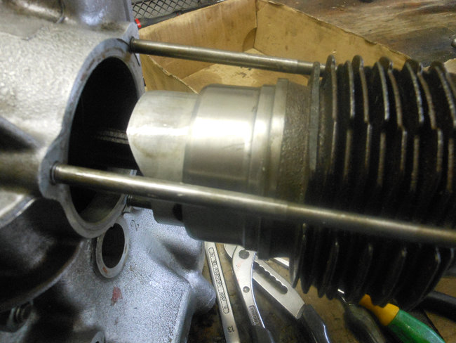

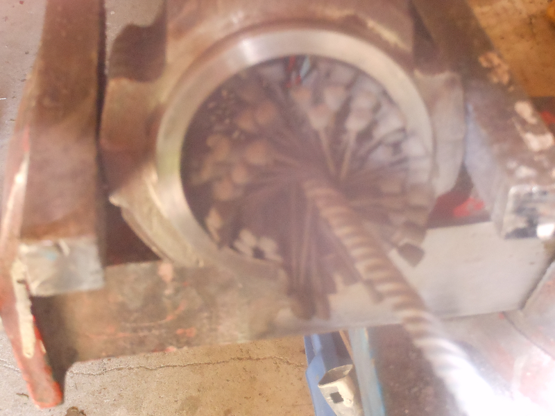

déglaçage des cylindres
pose segments
rodage soupapespose segments

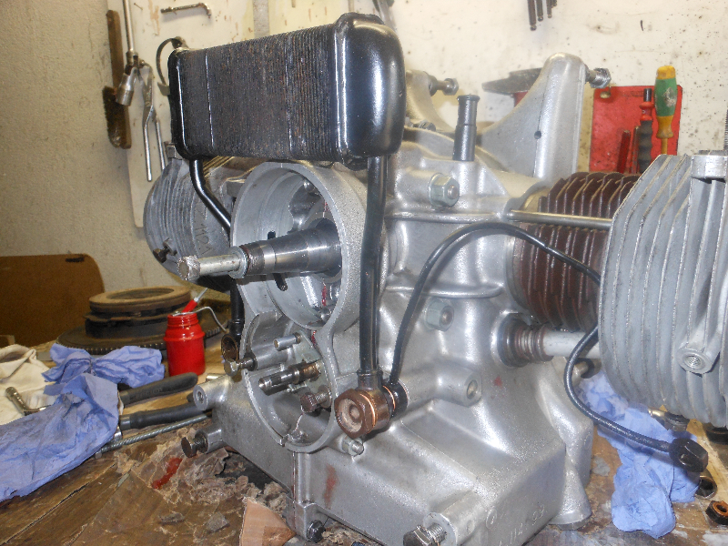

Re: segments 2 cv

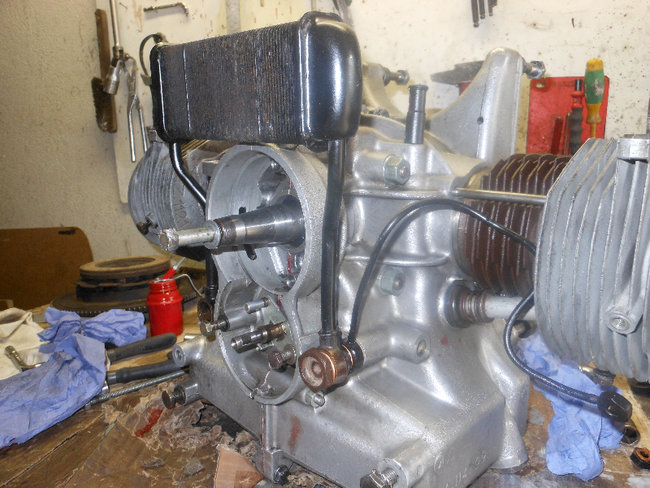

deglaçage des cylindres
pose des pistons sur la bielle
montage des accessoires moteur

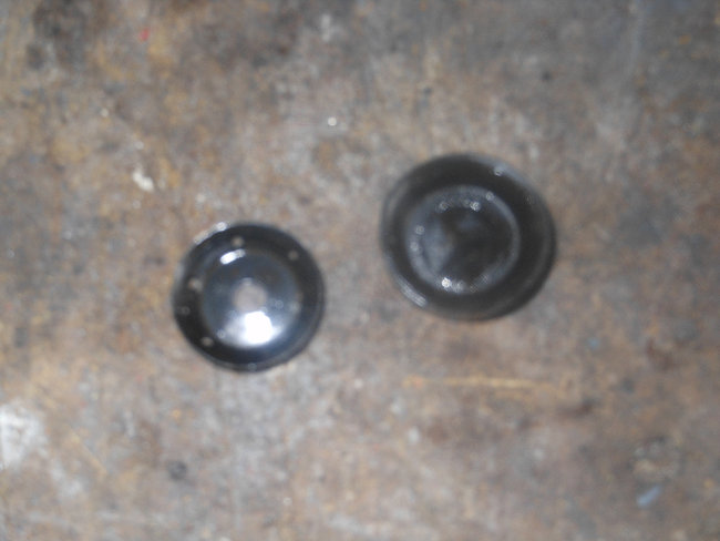

j ai démonté les frein avant dans un seul des cylindre j ai trouvé une rondelle métallique en appui entre le ressort et la membrane- zamzam
- Messages : 6410
- Âge : 64
Re: segments 2 cv
Joli travail !
Je pense que cette rondelle servait à protéger la coupelle pour que le ressort ne la blesse pas. :|
