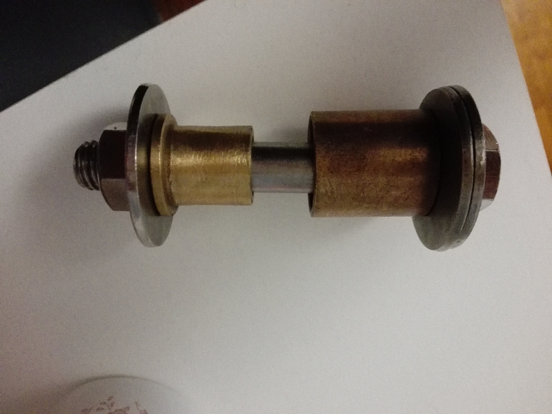

tien chez eux il on tes bagues ,mais d'autres fournisseurs on çà ,
https://www.ami-2cv.com/bague-de-pied-d ... ronze.html
et voila l'outil pour les changer, outil facile a te fabriqué toi mème.

Messagepar gogo563 » 24 juil. 2017, 10:53
Oui c'est ça, les bagues de pied fe bielle.
Merci renato de les avoir trouvées, j'avais pourtant aussi cherché ici.
Et l'outil me le suis fabriqué, 2 bagues bronzes, un boulon...

Messagepar renato13 » 24 juil. 2017, 11:11
gogo563 a écrit ::salut:
:merci: du retour et de ton appareil :pouce: :salut:

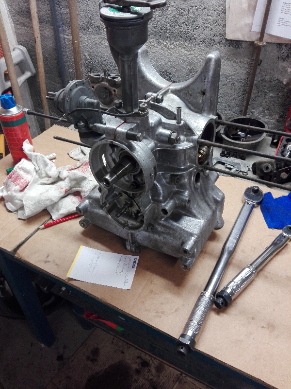

Messagepar gogo563 » 31 août 2017, 22:10
Coucou :D
Bon après un peu de travail le moteur reprend de la forme, cool ! Quelques interrogations quand même, sinon c'est pas drôle :laughing:
Je me demandais justement au niveau du clapet de décharge, il y avait de monté sur la vis 2 joints cuivre plats l'un contre l'autre. Montage normal ? Ou joint cuivre bombé à monter ? Ou qu'un joint plat ? Moteur 425 en 12cv toujours.
Merci :tchin:

Messagepar bob41 » 01 sept. 2017, 09:23
Sous la vis du clapet de décharge il n'y a qu'un joint cuivre plat de 12x17x0,5.
De toute façon mettre deux joints l'un sur l'autre ça n'a jamais aucun intérêt, au contraire.

Messagepar zamzam » 01 sept. 2017, 10:18
bob41 a écrit ::salut:
Si ce n'est de diminuer la pression du ressort et donc de diminuer la pression maximale du circuit de graissage ... pas sûr que ce soit une bonne chose !

Messagepar gogo563 » 01 sept. 2017, 13:25
Bien sur que non ça n'a aucun intérêt je comprenais pas l'embrouille justement... Et toujours dans les joints, face à ce clapet de décharge au niveau de l'autre raccord du radiateur j'ai une autre vis du même type mais d'un pas différent, qui celle ci a un joint conique... normal ? Ou le 2eme joint plat irait là ?
Sinon est ce que quelqu'un sait la force du ressort de ce clapet ?

Messagepar bob41 » 01 sept. 2017, 15:28
De l'autre coté, c'est juste un bouchon de 12x175. Effectivement ce n'est pas le même pas : le bouchon du clapet de décharge c'est 12x150.
L'orifice peut permettre de brancher un manomètre pour mesurer la pression d'huile.
Le joint est un joint cuivre plat de 12,2x17x2 mm.
Tout ça d'après le catalogue de pièces détachées Citroën.
