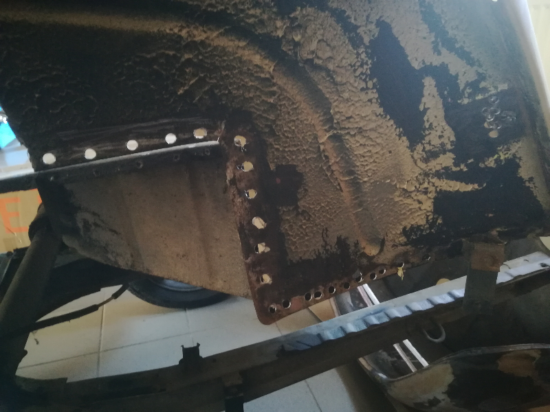

Voici la suite du dépointage du passage de roue AR G, comme tu l'avais demandé il y a déjà un bail je te l'accorde :oops: .
C'est une AZKA de 1982.
J'avais commencé à dépointer le support de butée et découper la fixation de la ceinture de sécurité mais au vu de l'état général du passage de roue, je me suis dit qu'il vaut mieux tout enlever. Ca fait plus de boulot, c'est sûr.
Je ne sais pas ce qui m'attend .... mais ce que j'ai trouvé sur le forum, réalisations et conseils prodigués par les deuchistes, m'encourage cependant à aller plus loin dans les travaux de carrosserie.
Je vous laisse découvrir en photos les quelques étapes de cette opération.
Etat du passage de roue avant ... "exérèse" (ext)
Etat du passage de roue avant ... "exérèse" (int)

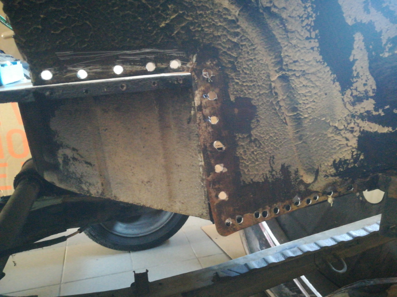

Après dépointages des soudures par point
Découpe à la disqueuse ... calmement

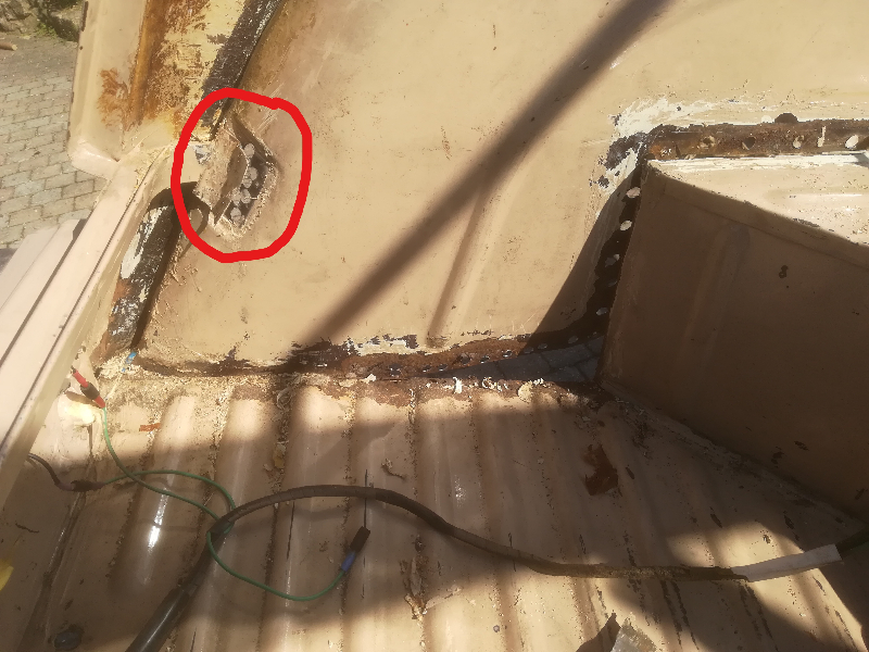

Faire attention à ne pas couper la petite patte (entourée en rouge)

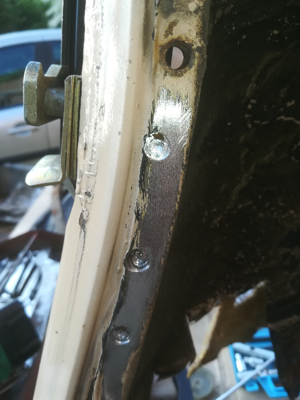

Vue de près de dépointages.

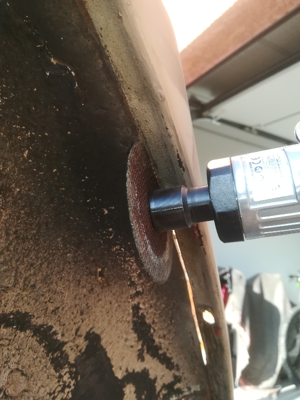

Au niveau de la queue de pie, côté int., dépointage avec la petite disqueuse, le reste de la tôle s'enlève facilement avec l'aide d'un burin bien tranchant

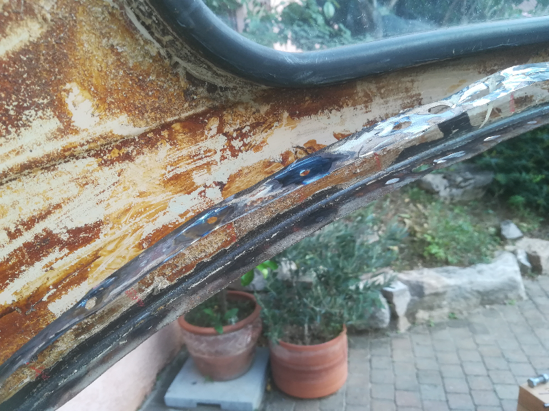

Super merci beaucoup par contre pourquoi il faut decoupe ici pas de depointage ?Image
Messages : 1736
Re: foret à dépointer
Fredjojo a écrit :Super merci beaucoup par contre pourquoi il faut decoupe ici pas de depointage ?
Si, on peux dépointer également au lieu de couper.
C'est d'ailleurs préférable, sinon il faut meuler l'épaisseur de tôle en surplus.
J'ai fait ça hier sur mes intérieurs d'ailes arrière. :D

Fredjojo a écrit :Super merci beaucoup par contre pourquoi il faut decoupe ici pas de depointage ?Image
Salut Fredjojo,
J'ai découpé à la disqueuse car je trouvais que la bande de tôle qui reste est plus facile, après dépointages, à enlever avec un burin tranchant.
Après, Filofax a raison, tu n'as pas forcément besoin de disquer.

J'ai encore 3 questions
Je ne vois pas de depointage sur la fin de l'aile voir photo ? .

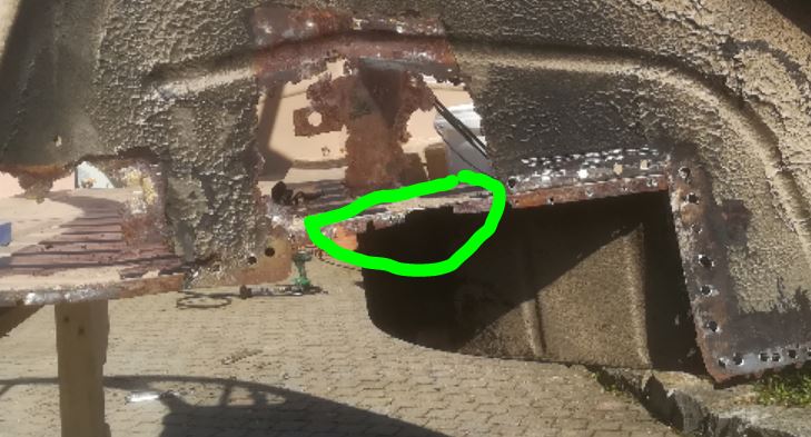

J'avais également depointer le support du tampon pour voir etendu degat , sur ta photo j'ai l'impression que la bordure du fond de coffre est legerement abimé ( comme moi) change tu tout le fond de coffre a cet endroit ?.
Derniere question pour ressouder au bon endroit la nouvelle interieure aile fixe tu l'aile ?
Merci encore pour ces infos

Pour répondre aux questions de Fredjojo :
J'ai dépointé jusqu'en bas de l'aile sauf à la fin où il y a une brasure, donc j'ai fini au chalumeau !
La bordure du fond de coffre est en effet bien abimée malheureusement, du coup, j'hésite entre changer tout le fond de coffre ou faire des rustines ? Est-ce les collègues qui ont eu le même problème pourraient m'éclairer ?
Enfin, pour la dernière question, savoir s'il faut fixer l'aile pour ressouder pil-poil le passage de roue, j'avoue que je ne sais pas. A prirori, je ne pense pas que ce soit vraiment nécessaire.
Bonne soirée.

Comme toi, j'ai également la bordure du fond de coffre abîmée.
Mais comme le reste du fond de coffre n'est pas du tout atteins par la rouille, je pense que je vais juste couper un bande et souder une "cornière" en bord à bord du fond de coffre pour remplacer cette vilaine bordure.
