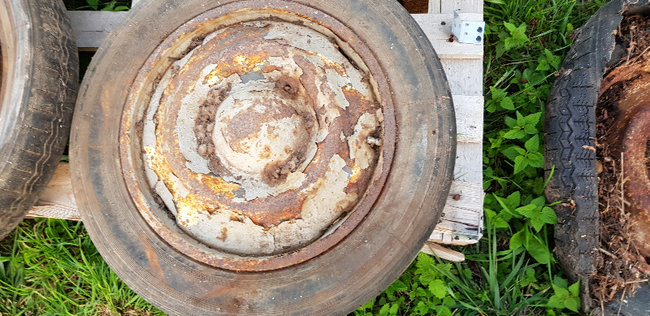

Combien faut-il compter pour une rénovation de jante avec une mise en peinture svp ?
Quels sont les moyens pour réduire les coûts ?
Merci de vos conseils.

Si c'est des roues "lambda", c'est sur que ça coutera généralement moins cher d'en acheter des neuves que de passer par un pro.
Mais, la roue qu'il met en photo, ce n'est pas une roue de 2 CV 6. Elle n'est pas refabriquée, donc il faut la repeindre.
A part ça, un petit peu de terminologie.
La photo en haut c'est une roue.
La roue est composée de la jante et du voile, la jante reçoit le pneu, et le voile permet de fixer la roue.
Il y a des roues sans voile, mais dans ce cas elles ont généralement une jante, des rayons et un moyeu....
Voilà, voilà, et pas de mauvais jeux de mots avec le voile :mdr:
