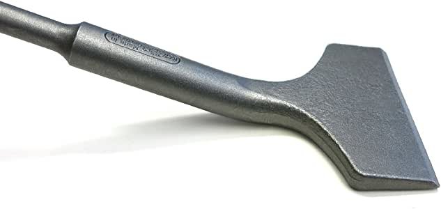

Pour mettre en place les joints de porte, il faut d'abord bien écarter les lèvres de maintient.
Pour cela j'utilise un burin large, dit burin de carreleur.
Burin de carreleur.jpg (18.79 Kio) Vu 1550 fois
Ensuite on fait glisser le joint en utilisant un produit mouillant : de l'eau savonneuse ou mieux du liquide silicone.
Puis on referme la lèvre en utilisant un bout de bois dur plat et avec un petit marteau.
Faut du temps ! Sur ma A j'ai mis environ 4 heures par porte :o
