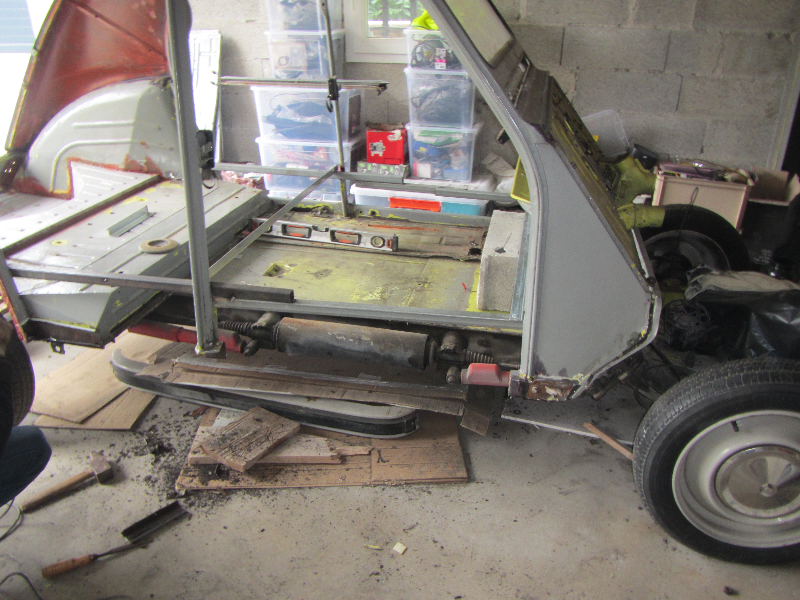

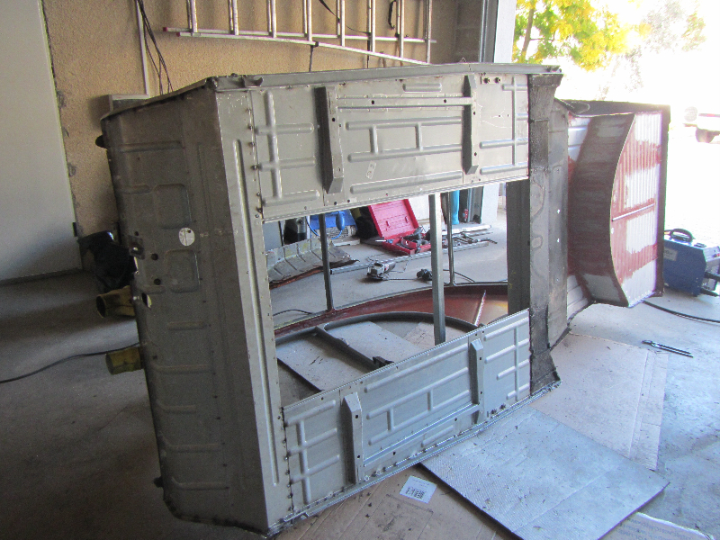

Bonjour à tous. En faisant les soudures, j'ai remarqué un souci.
J'ai le bas des bas de caisse qui n'est pas aligné avec les planchers ! Du coup soit on l'aligne sur la portière arrière, donc l'avant est décalé, soit l'inverse.
En fait les planchers sont bosselés au niveau du pied milieu, mais celui ci est d'origine, alors j'ai peur de le disquer, pourtant ça réglerait le problème.
Je ne sais plus quoi faire !!! :???:
Quels sont vous avis sur la question ???

en regardant tes photos et du fait que je viens de changer les miens, j'ai l'impression que ton brancard est placé trop bas.
la tôle du plancher est posé sur la pliure du brancard chez moi sur toute la longueur.
Hors on voit que le brancard est fixé bien trop bas sur la contre aile arrière, la pliure devrait reposer sur la pliure du brancard, il me semble

Une bonne technique pour aligner tout ça c'est de poser ta caisse sur le châssis et de mettre quelques vis, monte aussi les portes...ensuite tu pointe aux points stratégiques avant de souder le reste. :wink:

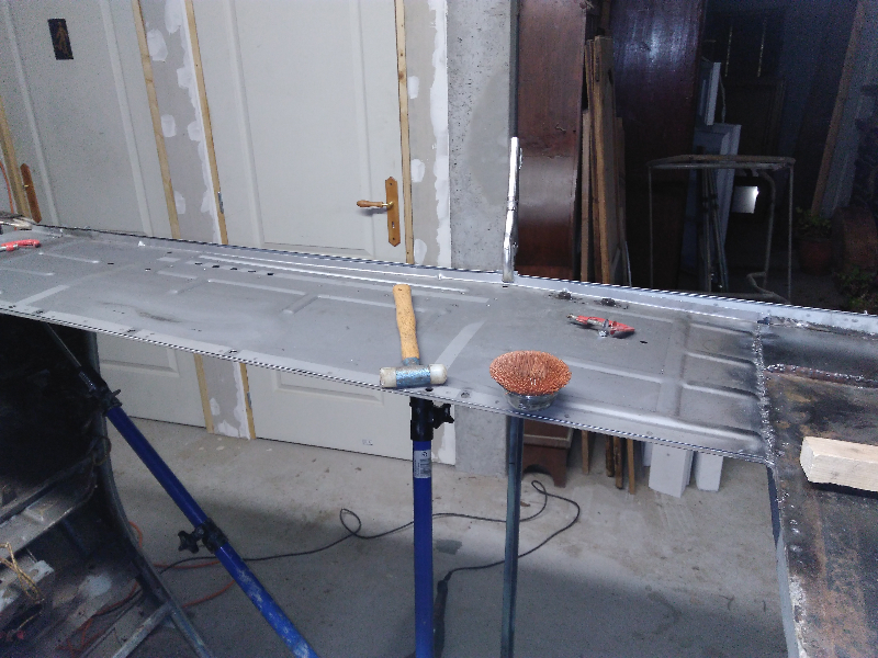

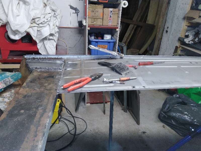

oui et surtout, soude un gabarit à l’intérieur avant de tout découper.
je vois que tu a mis des jambes de forces, je pense que le mieux serait de tout dessouder, retourner la caisse, reposer les portes et positionner les planchers sur le chassis et faire correspondre les trous.
Ensuite, fixer un gabarit intérieur (comme on peut le voir sur 2cv expert), après seulement tu enlève les portes et tu fixe les brancards sur la caisse, puis tu pointe les planchers.
Tu retourne ensuite ta caisse et tu fait les soudures finales.
photo du gabarit et positionnement du plancher sur le brancard

oui le souci c'est que le bas du bas de caisse ne jointe pas avec le bas du plancher (à l'arrière) je voulais justement savoir d'ou vient ce problème.
Pour le gabarit, je ne pouvais pas en souder un (j'aurais bien aimé) mais déjà en achetant la 2cv les planchers et les bas de caisse ne tenaient déjà plus, donc plus de repères possible!!
Après les planchers se boulonnent parfaitement avec le châssis, le problème vient juste du positionnement des bas de caisse, sinon mes portières ferment bien, pour ça pas de souci (j'ai remis ma caisse sur châssis depuis et tout est soudé et ça va parfaitement sauf ces bas de caisse!)
Je pense que je vais adapter le positionnement des bas de caisse pour que les portières jointent bien. je mettrai des photos de la suite
