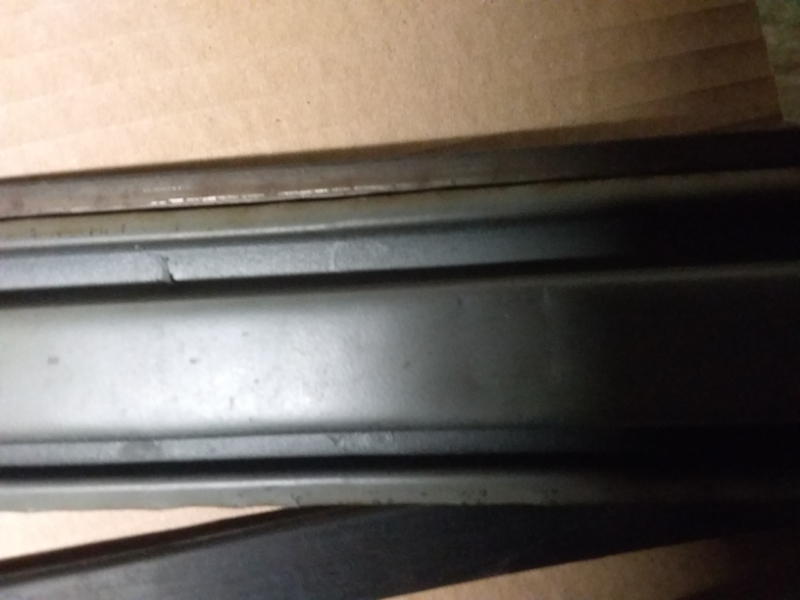

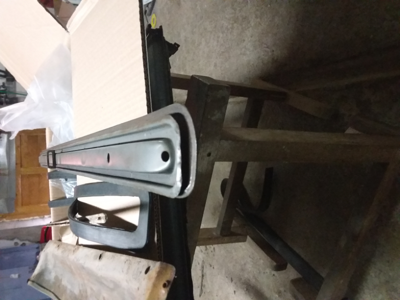

J'ai un petit doute sur le remontage du volet d'aérateur que j'ai démonté pour le remplacement du joint.
Je ne me souviens plus du sens de montage car j'ai remarqué qu'il y avait une bavette plus large sur un côté et je ne sais plus comment il va ,en haut ou en bas, je sais que la la partie du joint la plus large se trouve en haut mais au sujet du volet je ne sais pas.
Merci d avance

Je viens de regardé sur mon ancien volet; le joint est encore posé mais la "bavette" la plus large est en bas.
Si tu le montais à l'anvers, je pense que tu ne pourrais pas installer la baguette alu..
a+!

et j'ajouterais que si tu veux savoir le haut, du bas de ton volet...bah tu le regardes vu de l'extérieur de la voiture, il est pas exactement rectangulaire, il est plus large sur le bas que le haut. Bon remontage...
