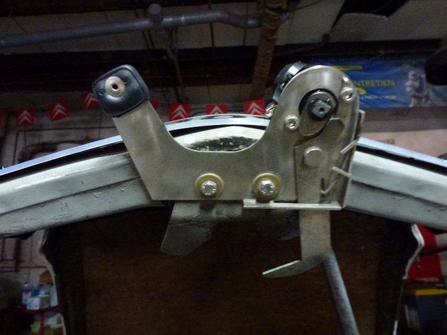

J'aimerais avoir quelques petits conseils à propos d'un montage d'une serrure sur un capot de 2 CV.
J'ai trouvé ce petit système. Mais je ne vois absolument pas comment il se monte et où ... :roll: :roll: :roll:
Une petite idée ?
Merci d'avance

Cette serrure se monte sur la gâche fixe montée sur le capot en utilisant les deux trous ....

Merci de m'avoir répondu.
Effectivement je vois comment elle se met mais cette partie grise amovible me laisse perplexe.....
On va bien trouver
On va bien trouver
JC 34 a écrit :Cette serrure se monte sur la gâche fixe montée sur le capot en utilisant les deux trous ....
- Messages : 14872
Re: Serrure capot 2CV
Quand tu tournes la clef, tu verrouilles la partie grise (amovible), derrière le loquet d'ouverture du capotMat83200 a écrit :Merci de m'avoir répondu.
On va bien trouver
Ainsi, tu ne peux plus l'ouvrir !
Normalement, en appuyant sur la petite barre, ça fait basculer le loquet vers l'arrière. Avec ton verrou, le loquet sera bloqué vers l'avant sans pouvoir se dégager vers l'arrière ...

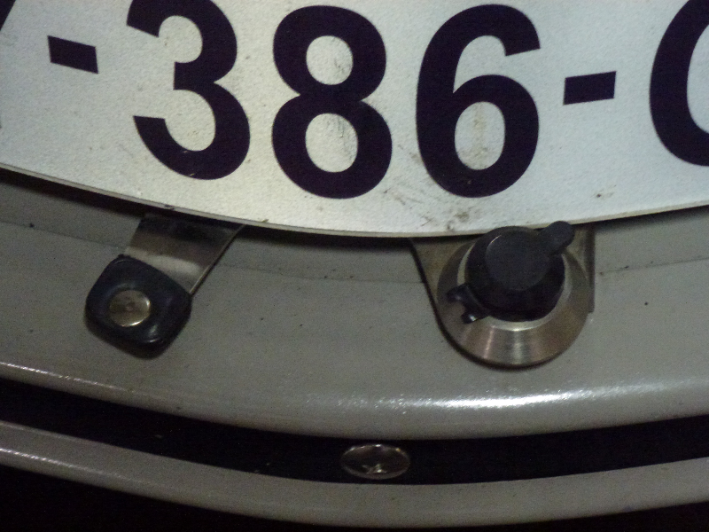

Tu peut aussi monter un anti démarrage, sur le moins rupteur ,avec un interrupteur caché dehors ou a l’intérieur,
moi j’ai çà sur ma mémère, un petit tic tac ,et la voiture démarre plus ,

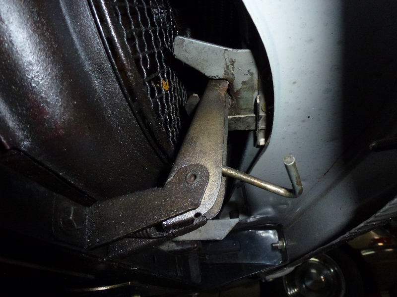

JC34
Je vois maintenant.
Je trouve le système pas mal.
Je vois maintenant.
JC 34 a écrit :P1080335.JPG
Quelques photos, si ça peut aider ...
je te répond ici pour que tout le monde puisse profité,
tu na rien a couper, il suffit de prendre deux morceau de fil volant, de la bonne longueur selon ou tu pose ton bouton ,
tu débranche le moins rupteur sur le boîtier, et tu le branche sur le bouton, et l'autre fil qui part du bouton tu le branche avec le condo sur le boîtier ,
est c’est tout,et ton bouton tic tac fera interrupteur,a l’arrêt tu aura le moins bobine de couper et la bobine sera pas excité, même en direct, çà démarrera pas ,
c’est comme a la maison quant tu allume la pièce ,c’est le bouton qui ferme ou ouvre pour que le courant passe. regarde mon dessin c’est simple .
Oui le plus simple est:
- de débrancher le moins (-) de la bobine
- le brancher sur l'interrupteur
- sortir de l'interrupteur
- rebrancher le fil sur la bobine

ben non justement faut pas faire simple, faut compliqué le plus possible le démarrage, le voleur si trouve ton interrupteur, le débranche et démarre
moi comme j’ai fait et je te dis, on dirai que tout est d’origine le moins bobine repart en bas au boîtier, si le voleur veut le rebrancher, faut quil démonte la grille et
l'hélice , il sera retarder un peut plus,

Re-salut Renato,
Je te réponds sur le post forum du coup.
J'ai relu mon message que je t'avais écris ce matin. Je me suis peut-être mal exprimé, car ce que j'ai écris est un peu confus, même moi j'ai eu du mal à me suivre lol :lol:
Je récapitule, si j'enlève mon (-) bobine, avec un fil volant avec une cosse je me relie à ce fil "(-)" proprement à mon interrupteur [caché... ] (j'ai toujours la continuité de mon condo à mon interrupteur).
Je repars de mon interrupteur [caché... ] vers ma bobine (-).
Cela revient au même que cette histoire de se repiquer derrière le ventilateur.
Biensûr je fais passer les fils proprement pour le brigand n'y voit rien.

ben c’est ceux que je te dit et mon dessin te montre, sauf moi j’ai fait le même branchement ,
mais j'ai débrancher le fil moins bobine sur le boîtier ,puis avec un fil volant j’ai rallonger mon fil au bouton interrupteur ,puis de l’interrupteur
je suis repartie le brancher sur les vis avec le condo,avec deux fil de la même couleur ( rouge ), çà fait que j’ai tout mon faisceaux d'origine ,
mais débrancher en bas au boîtier, et deux rallonge de fils qui parte au bouton , le voleur qui c’est pas !! va voir la voiture qui démarre pas mais il va
voir le faisceaux normal , et si jamais il trouve interrupteur il pourra pas savoir a quoi il sert deux fils rouge. après bien sur rien arrêtera un voleur
qui veut ta 2cv , mais il sera retarder, sil s'apercevoir que le moins bobine et couper !!et quil trouve pas l’interrupteur , il sera obliger de déposer la grille
et l'hélice pour rebrancher le moins bobine, il sera retarder.

Hello les coupains deuchistes,
Ça y'est ma petite titine est sécurisée avec son cadenas à clés sur son capot.
Et en prime une petite prise 12 V pour partir tranquille en balade avec GPS ou glacière électrique.
Merci pour vos astuces et infos apportées.
