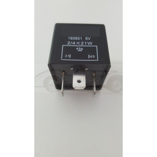

J'ai contacté le fournisseur, qui me propose des ampoules à leds avec un culot comme le culot d'origine, sauf que je ne vois pas comment mettre deux ampoules dans le clignotant qui ne prévoit qu'un seul emplacement :???: De plus ils me conseille de remplacer la centrale clignotante. J'ai lu aussi qu'on pouvait mettre un relais, je suppose qu'il en faut deux, un pour le clignotant droit et un pour le gauche si on veut conserver sa centrale. Ensuite, comme j'ai ajouté deux clignotants à l'arrière ( pour une meilleure visibilité ), il me faudra deux navettes à leds qui fonctionneront avec les clignotants de custode.
avez vous une solution pour placer deux ampoules dans un seul clignotant ? Que choisir entre une nouvelle centrale ou deux relais ? La centrale qui est prévue pour fonctionner avec 4 ampoules de 21 w peut elle fonctionner avec 2 ampoules classiques de 21 w + 2 lampes à leds de 30 mA + 2 navettes à leds équivalent 10 watts environ ?

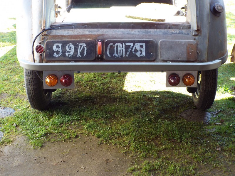

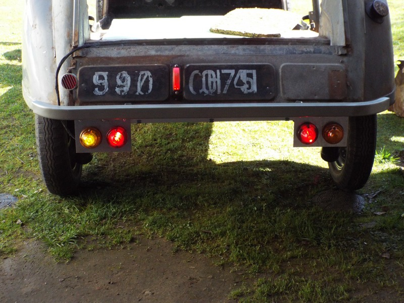

Ben du coup j'ai commandé aussi une centrale qui est annoncée comme pouvant fonctionner avec des ampoules à leds et des ampoules classiques.
J'ai modifié l'emplacement des clignotants additionnels pour qu'ils se voient bien, je les avais malencontreusement placés, avant de monter le pare choc, sur la planche arrière à côté de la plaque minéralogique du coup, ils étaient cachés par les tubes en inox ...

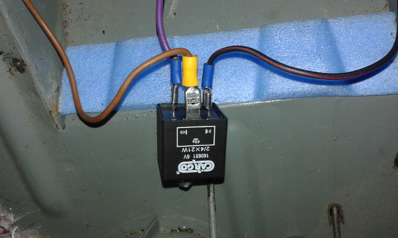

Bonsoir

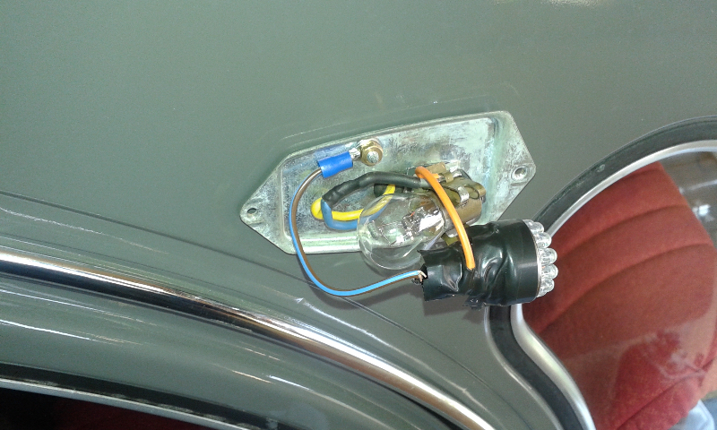

Après une attente un peu longuette (15 jours) :enerve: j'ai enfin reçu de la société que je ne nommerai pas , les composants électriques pour les clignotants ; centrale clignotante + leds + navettes ...

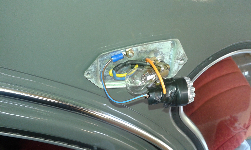

J'ai monté tout cela cet après midi .
Et ben je suis plutôt déçu ! d'abord j'ai voulu conserver les ampoules 21w pour être sûr d' avoir le bruiteur. une fois la centrale montée :
j'ai tant bien que mal réussi à placer les deux ampoules (led + 21w) dans le cabochon, j'ai dû sortir le déflecteur intérieur :
Contact mis, le clignotant fonctionne uniquement avec l'ampoule 21w, et le bruiteur fonctionne ; le classique quoi, car les leds restent muettes enfin invisibles , aussi bien en haut qu'en bas :???:
Bon un bon point , la centrale fonctionne :danse:
Mais pour le reste c'est chou blanc jusqu'à ce que je m'aperçoive qu'en fin de compte ces ampoules leds ont un sens de montage et que le plus n'est pas sur le corps de l'ampoule comme pour les 21w mais sur le plot central...donc tout à revoir question branchement que vous voyez ci dessus . Une fois refait les connections l'ampoule à leds fonctionne, mais j'ai plus le bruiteur , sauf si je replace la 21w, mais à ce moment là, la led ne fonctionne plus correctement, je n'ai plus que 2 ou 3 petites leds qui s'allument comme si l'ampoule de 21w prenait toute l'énergie électrique !
Il m'a fallu aussi inverser les navettes à leds dans les clignotants du bas pour les faire fonctionner normalement ...
Donc au final, les ampoules leds fonctionnent, mais j'ai plus le bruiteur ni les ampoules 21 w pour éclairer vers l'avant
Plus compliqué tout ça que ça en a l'air ou je me trompe quelque part :???:

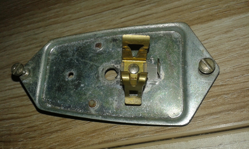

lucky40 a écrit :Bonsoir
C'est curieux ce que tu dis. Si tes ampoules normales étaient montées comme ça, plus sur le corps et moins sur le plot, c'est qu'elles étaient montées à l'envers.
Sur toutes les ampoules en automobile, le corps est relié à la masse et les plots aux plus. (sauf bien sur les Américaines des années 50 - 60 dont le plus est à la masse).
Mais oui, les leds ont un sens de branchement puisque ce sont des diodes. :shock: Le "D" de led signifie diode : "light-emeting diode". Une diode ne laisse passer le courant que dans un sens. Comme dit Fredjojo on peut la griller en l'alimentant à l'envers si on dépasse la tension de seuil, qui est de l'ordre de 2 V sur une led ; mais les ampoules à leds comportent plusieurs leds branchées en série - parallèle et souvent aussi des résistances, ce qui fait qu'elles sont normalement protégées pour leur tension nominale.
Quant au fait que ça peut fonctionner mal, c'est ce que m'avaient dit les gens de Classic Auto Elec et que je rappelais dans les posts plus haut.

Je ne crois pas que mes clignotants aient été montés à l'envers; c'est pas possible , quand on regarde la platine du clignotant, le plot central est bien relié à la masse et le corps de l'ampoule qui est isolé par un plastique blanc au + : ça peut pas fonctionner autrement

Fredjojo a écrit :Bonjour lucky
Le vendeur a mentionné sa centrale dans le cas ou tu n utilise que des leds je pense.
Par contre je ne connais pas les ampoules a led mais si elles ne sont pas protégés en interne avec une diode , le fait de les branchés en inverse les font cramer.dans 1 premier temps teste la en directe sur la batterie pour voir si elle fonctionne encore si oui rebranche la central clignotante d origine avec seulement l ampoule d origine + 1 led sans la navette de derrière.
Salut Fred
Mes ampoules fonctionnent branchées plot au + , corps à la masse ainsi que les leds-navettes. Cela nécessite de bien les isoler de la platine qui est branchée à l'inverse, la platine étant à la masse.
