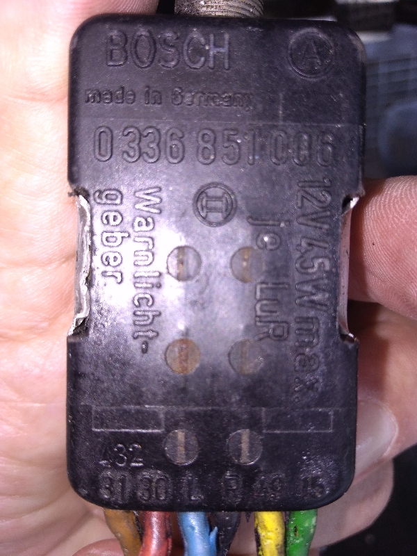

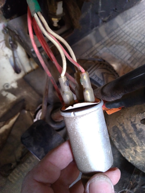

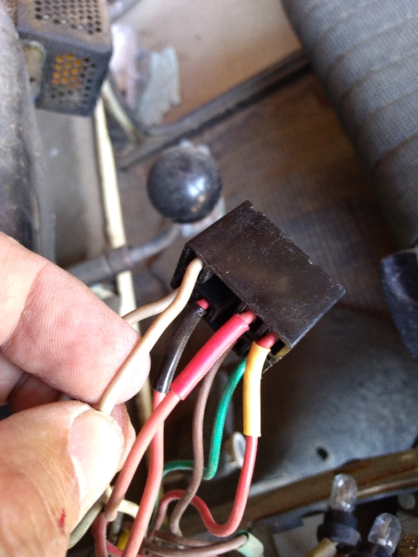

Bonjour à toutes et tous
Je dispose un Warning "Warnlicht-geber" (voir la photo) et je souhaite le remplacer (ainsi que tout le tableau de bord) par un warning classique
Y a-t-il quelqu'un qui pourrait me dire à quoi correspondent les fils qui sortent du "warnlicht" avec les chiffres ou lettres : 31 - 30 - L - R - 49 - 15
et comment les raccorder au warning classique sans oublier la centrale clignotants
Merci pour votre attention, cordialement, Gérard

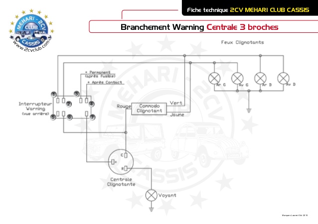

Petit schema
31 = masse
30 = + direct batterie
15= + apres contact
L = clignott gauch
R = clignott droit

Bonjour bomacars
merci beaucoup
et qu'en est-il du 49 ?
A bientôt, Gérard

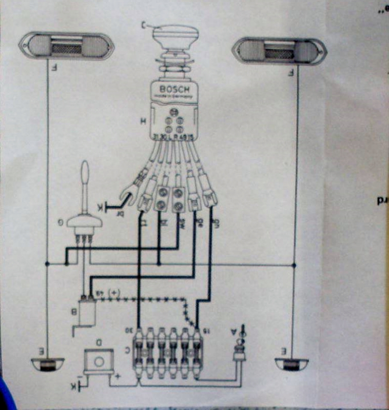

ton warning
https://www.ebay.de/itm/Bosch-Warnblink ... 2363594229
et le schéma un peu amelioré :(
Pour les autres , apparemment Bosch fabrique des boutons vintages peut etre de meilleurs qualités que les daubes ........
http://www.bosch-classic.com/fr/interne ... iew_2.html

Merci beaucoup
Dès que j'aurais testé tout ça, je reviens vous dire
Bon WE, Gérard

Merci pour votre aide, c'est fait j'ai de nouveau mes clignotants qui fonctionnent, branchement réussi
Cordialement Gérard
