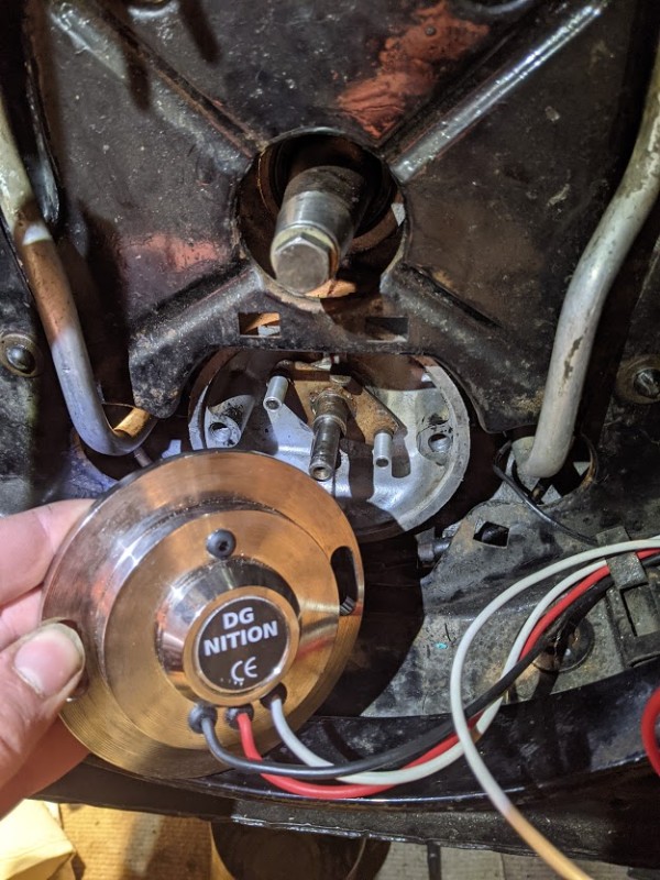

La remise en route du moteur de ma deuche approche à grand pas ! Cet après midi j'ai installé la batterie pour la première fois, notamment pour caler l'allumage électronique (DG nition)
C'est censé être extrêmement simple : On monte la platine sans la serrer sans oublier les petits aimants à la place des masselottes, on pige le moteur, puis on décale la platine pour trouver le point d'allumage de la led...bref je ne vous apprends rien ;)
Mon problème est que la led ne s'allume pas lorsque le volant est pigé, mais lorsque je le tourne à environ 180° par rapport à la position pigé, la led s'allume et le réglage semble bien vouloir se faire. Je refais un demi tour de volant pour piger et la led ne s'allume plus...

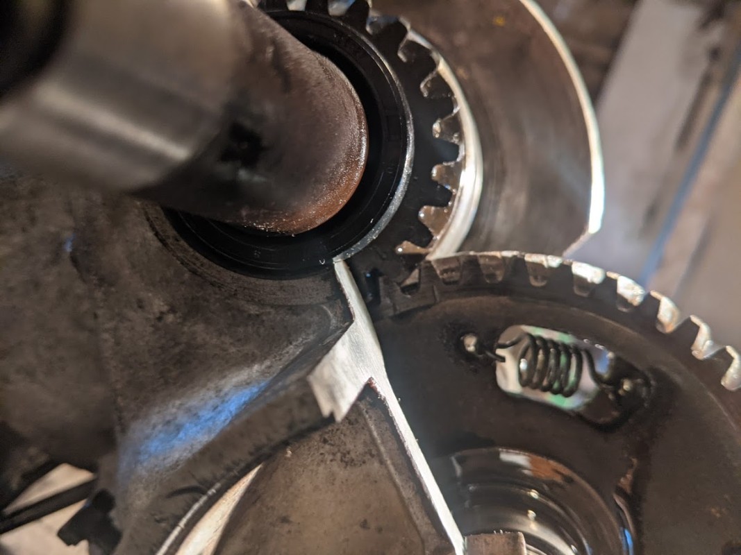

Forcément, j'ai tout de suite pensé à un mauvais calage de distri, mais les pistons ne tapent pas du tout dans les soupapes, et j'ai retrouvé ces photos que j'ai prise juste avant fermeture des carters :
Vu comme j'ai (modérément) galéré à positionner les coussinets du vilebrequin et de l'aac en même temps, j'ai un doute sur le fait que ça ai pu bouger entre temps.

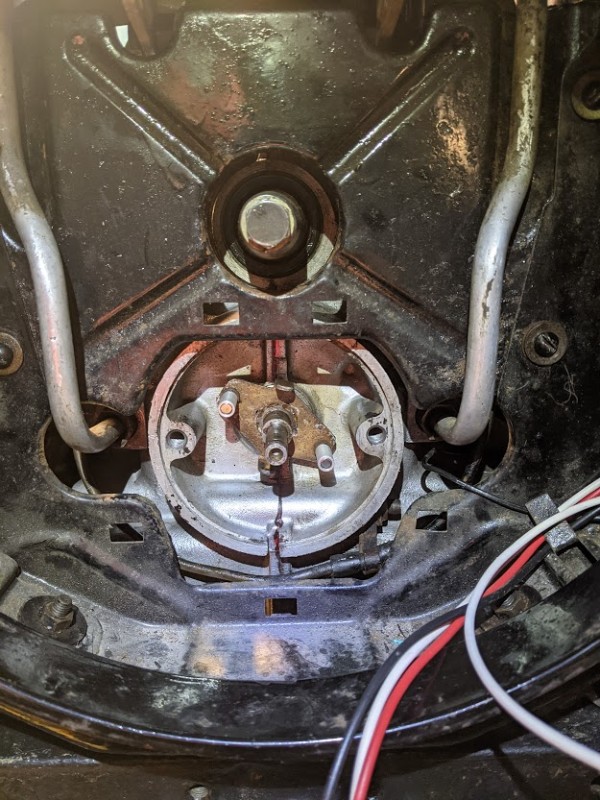

Lorsque le volant est pigé, le support de masselotte se positionne comme ceci :
On est en mesure de savoir si le calage est bon de cette façon ?
J'ai essayé de monter le stator à l'envers pour voir, même problème.

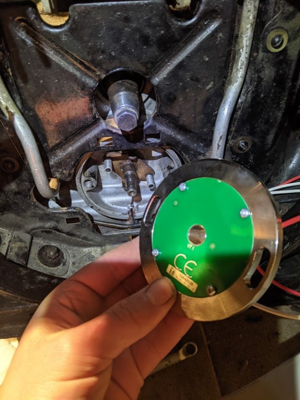

J'ai aussi essayé de voir si l'electronique n'avait pas été "tournée d'un quart de tour" à l'assemblage, mais j'en doute. ça se présente comme ça, les écritures sont dans le bon sens :
Vous avez une idée de l'origine de ce problème ?
J'en viens à douter sur le matériel (l'allumage) tellement j'ai fais le remontage consciencieusement. Je suis débutant dans la deuche alors j'ai quand même tendance à penser que j'ai fais une erreur quelque part :boulet2: :mdrr:
Merci d'avance pour votre aide ! :pouce: :pouce:

Arbre à came reconditionné et recalibré? J'ai vu ça récemment ou le reconditionnement fait bouger les repères d'allumage. Je ne retrouve plus le lien qui explique bien.
Possible mais pas de bol alors.
Notre ami va devoir rouvrir le moteur pour en être certain...
Avant, je monterais quand même un allumage classique pour être sûr que ça ne vient pas de l'allumage électronique.
Je viens de retrouver le lien (c'était peut-être même ici que je l'avais vu la première fois)
http://www.pp-2cv.be/FR/News/aac%20rectifies.html

J'ai effectivement un moteur reconditionné et j'ai bien peur d'être tombé dans ce piège (assez fourbe faut dire)
Je vais m'assurer que le calage n'est effectivement pas le bon avant de tout ré ouvrir.

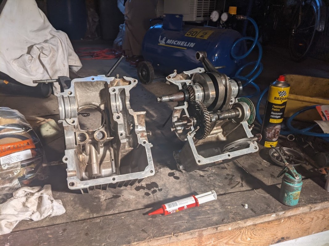

Bon et bien je crois que c'est ça, ça souffle par le carbu quand je fais tourner le moteur...
C'est parti pour un démontage !

J'ai ouvert le moteur ce matin, et j'ai bel et bien le même aac reconditionné que dans le lien donné par Deuchémoi !
C'est pas de chance, mais cette fois ci c'est la bonne :mdrr:
