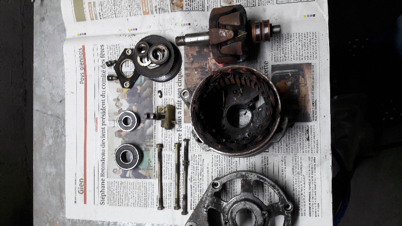

Je pousuis la restauration de ma dorothe j'ai déposé l' alternateur qui débite mais qui grogne. :langue1:
Je pense qu'il est monté d'origine. En tournant la poulie à la main, un ou deux des roulements grognent.
Je crois que je vais devoir changer cette pièce plutôt que les roulements.
Qu'en pensez-vous?
Une adresse pour me procurer cet alternateur qui ne soit pas de la mer....
bonne fin de journée paul

Pourquoi ne pas changer les roulements???
Re: Alternateur qui fonctionne mais qui grogne
Oui, pourquoi ne pas changer les roulements ?
Tu démontes, tu vas chez un vendeur de fournitures industrielles avec tes roulements et tu en achètes deux du bon modèle : diamètre extérieur, diamètre intérieur, largeur identiques.
Si tu le changes, tous les marchands de pièces 2 CV vendent les mêmes. Il faut que le régulateur soit compatible, donc dans le doute je le changerais aussi.

ET c’est pas compliqué a faire , même sans presse, tien regarde se lien que j’ai trouvé sur YouTube. https://www.youtube.com/watch?v=_7f3OUI4sp0
une fois tes vieux roulement déposer ,tu prend bien les dimensions, et 123 roulements on tout les roulement et pas cher . :salut:

15 minutes de travail jet de bronze parfait :danse:
Le roulement du nez d'alternateur est responsable de ce bruit. Je vais changer les deux.
Bonne journée à vous paul

Oui oui change les deux , et nettoie tout avec de l'essence, :salut:
Re: Alternateur2 cv qui fonctionne mais qui grogne
C'est le plus souvent celui du nez, comme tu dis, qui lâche. L'usure du roulement peut venir d'une courroie trop tendue.
Un copain du club vient d'exploser la poulie de la dynamo de son AMI 6 ; impressionnant, j'avais jamais vu encore. La courroie était trop tendue. Je crois me souvenir que pour une bonne tension on doit avoir 4 à 5 mm de flèche quand on appuie sur la courroie.
Messages : 11519
je confirme courroie trop tendu abîme le roulement avant,
une fois tendu modérément quant on appui sur le milieu de la courroie on doit voir une petite flexion de la courroie
ou on doit pouvoir la tordre avec les doigts sur elle même, après bien sur il existe un appareil pour contrôler la tension de la courroie
avec l'habitude on arrive a tendre visuellement . :salut:
