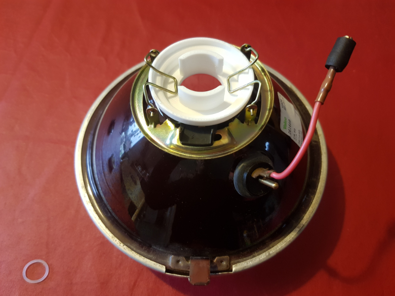

Noyée dans la circulation actuelle, ma Cocotte a du mal à "voir et être vue", bref son éclairage ne peut rivaliser avec les performances des véhicules modernes !
J'ai donc décidé de la passer totalement en LED avec les avantages qu'on connait :
- consommation plus faible, donc tous les organes électriques qui se fatiguent moins
- éclairage plus puissant (pour les codes/phares on passe grosso modo de moins de 1000 lumens à plus de 6000 !)
Le seul inconvénient étant pour les puristes un aspect radicalement différent de l'origine... Pour ma part ça passe après la sécurité
Les esprits les plus chagrins diront que les LED éblouissent les autres usagers... Je répondrai : si les phares sont mal réglés
Le défit était pour moi de faire dans l'esprit deuchiste : efficace et pas cher
En cherchant un peu sur le net j'ai trouvé ces ampoules : https://www.amazon.fr/gp/product/B07C3L ... UTF8&psc=1
Elles sont livrées dans un emballage très bien protégé : Avec collerettes "H4" amovibles : J'ai dessiné et imprimé des collerettes "CE" : Installation sur une parabole "CE" : Prochain épisode quand j'aurai reçu le reste des ampoules.
En attendant je vais modifier mon montage pour ajouter des bulbes jaunes de ce genre, ce qui permet de préserver l'aspect "d'époque" :

Je viens juste de faire un essai routier... Et ce n'est pas totalement concluant :(
Ca éclaire super bien, c'est sur... Mais sur les côtés ! Et j'ai un "trou" non éclairé en face de la voiture !
D'après ce que je vois sur plusieurs sites un changement d'ampoules nécessite un nouveau réglage des phares... Notamment pour faire converger correctement les faisceaux.
Je creuse la question ! Mais sans l'appareil qui va bien, comment règle-t-on la convergence des faisceaux ?

Bon, revenons à nos moutons, à force d'essais j'arrive à la conclusion que mes ampoules sont un peu trop "libres" dans la collerette et tournent lors de la mise en place dans le phare.
Du coup le faisceau part sur le côté...
J'ai modifié le dessin de la collerette pour ajouter un ergot bloquant la rotation, suite des essais et des cogitations demain, après impression !

Bonne idée mais j'ai quelques interrogations...
- Est-ce que le foyer lumineux de l'ampoule led se retrouve au même endroit dans le phare qu'avec l'ampoule classique?
- Ces leds puissantes dégagent beaucoup de chaleur, c'est pour ça qu'elles sont ventilées avec un petit ventilo électrique. Si l'ampoule est enfermée dans le phare, par où arrive et où s'évacue l'air de refroidissement?
- Malgré la ventilation, ces leds restent très chaudes, la bague adaptatrice imprimée ne risque t'elle pas de se déformer?

J'ai comparé les ampoules LED à des H4, le filament et le centre des LED sont positionnés à la même distance du culot
Mes LED ont les mêmes dimensions que celles de ClassicAutoElec Et les mêmes dimensions que toutes les ampoules du même genre qu'on trouve à moins de 10€ sur Aliexpress
Effectivement, mes pièces sont imprimées en PLA,matière qui commence à ramollir à 60°C, la température dans le phare atteindra-t-elle cette valeur ?
Si le montage est validé en terme d'éclairage et que la collerette se déforme, il me sera toujours possible d'acheter des adaptateurs métalliques CE->H4 qu'on trouve sur le net pour une dizaine d'euros. Ou bien en tailler dans des collerettes d'ampoules CE.
Voire les faire imprimer en céramique par un prestataire en ligne... Mais le prix est plutôt prohibitif (47€16 sur Sculpteo) ! Personne n'est prothésiste dentaire ici ?
Ou encore tenter d'imprimer moi même avec un filament plus résistant à la chaleur, mais généralement ces matières sont compliquées à imprimer : plus forte température d'impression bien sur, problèmes d'adhésion au plateau, problèmes de fissuration si refroidissement trop rapide de la pièce...
Comme quoi c'est un projet plein de défis ! :D

Re: Mon "kit" LED 12V pas cher
Mais alors, le kit dont le dernier 2cvXpert vente les mérites ? Les ampoules sont aussi équipées de radiateurs... L'argument des vendeurs sur le net est d'allonger la durée de vie des ampoules...
Bon, de toute façon l'essai routier ce soir n'a rien donné de bien : en fait chaque projecteur pris séparément donne des bandes de lumière et des bandes sombres, en feux de croisement c'est inutilisable ! Dommage, en phares ça pète ! Donc retour à Amazon... Et je continue mes recherches !
J'oubliais la cerise sur le gâteau : ces ampoules génèrent des parasites qui rendent la radio inutilisable
