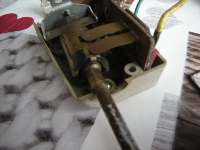

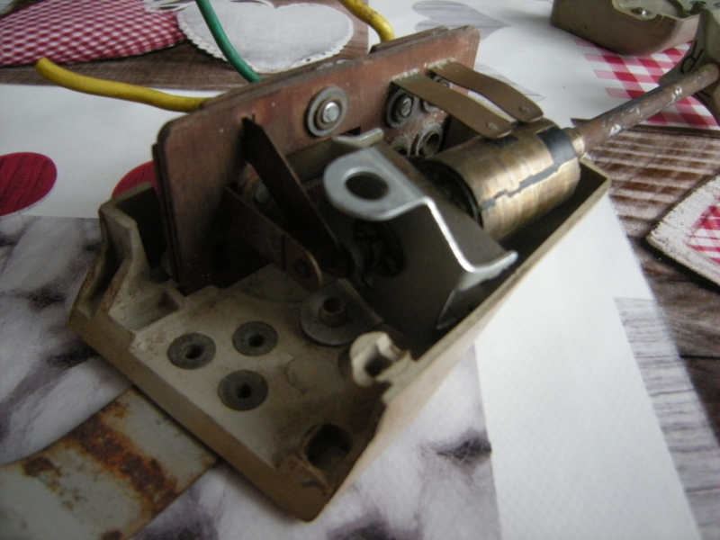

j'ai voulu voir à l'intérieur... et j'ai tout vu! :clap:
mais je n'arrive pas à remonter le câblage du commodo feu klaxon :enerve2: ça doit pas être compliqué mais je beug :???:
et du coup plus de lumière...en plus de ma tête!!! si quelqu'un aurais quelques bonnes idée?! :megaphone:
ci joint la photo de mon chef d'oeuvre :siffle:

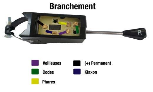

Commodo récentes avec un seul klaxon
commodo récentes 2.jpg (49.07 Kio) Vu 9869 fois

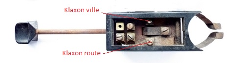

Commodo anciennes avec 2 klaxon, ville et route, les autres branchements identiques aux récentes.
commodo anciennes_3.jpg (47.75 Kio) Vu 9869 fois

:salut: merci ce n'est pas le bon modèle, c'est pourquoi j'ai joint une photo... :siffle:

C'est très simple quant on connait comment fonctionne un commodo,sinon çà peut devenir un casse tête chinois,
celui que je montre en photo en vue éclaté ,c'est pour bien montrer ,que l'on peut pas se tromper la platine en bakélite,rentre dans la fente
prévus dans le cache en plastic, sur la platine, son serti les lamelles de connexion, qui eu vont rentrer en contact sur le cylindre en cuivre,
qui lui a une position dans le cache en plastic ,part le biais de téton un gros et un plus petit, ( donc il a un sens de montage ).
et en fonction de selon comment on tourne le commodo,les piste corresponde au lamelle Veilleuse , code ,phares , ou klaxon en appuyant ,sur la
lamelle en bout du cylindre ,une lamelle un klaxon ,deux lamelle , deux klaxon ,la première klaxon ville ,on appui a font la lamelle du klaxon ville ,touche la deuxième
lamelle klaxon route ,et les deux fonctionne . Voila c'est se que recherche Stéf-âne pour remonter son commodo, mais le mien et différent ,mais le fonctionnement
et pareil pour les autre modèle . C'est pour info . :salut:

:salut: problème du commodo "résolut"!!! :fete: j'y mettrais des photos de l'intérieurs bientôt pour que ça serve à d'autre :ignorant:
