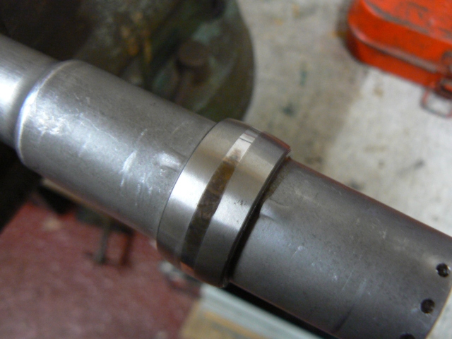

Le jeu dans la crémaillère comme décrit peut venir de l'usure de la bague de guidage, fixée sur la crémaillère, qui coulisse dans le tube.
Cette bague est graissé au montage mais ça ne se regraisse pas, sauf à démonter la crémaillère. ça fini par s'user. Sur les sites de pièces on trouve des bagues en cote "réparation". par contre pour y accéder il faut démonter toute la crémaillère.
