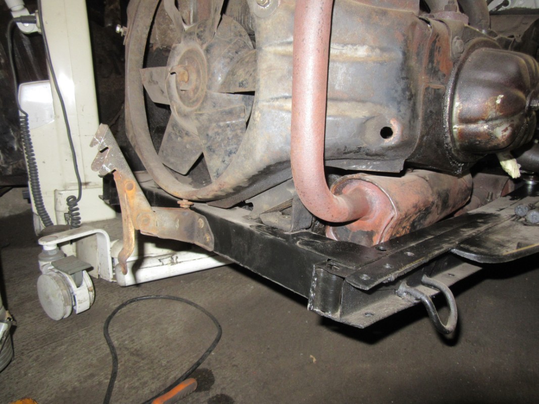

Je me répond à moi même puisque plus personne sur ce post... :)
Seul au monde, ou ai je mis mon ballon?
Bon, j'ai géré ce problème de différence de cote, seul, puisque je suis toujours seul :mdr:
J'ai laissé le silentblock coté boite comme il faut, dans le bon sens et sans bidouillage.
J'ai déposé les deux autres silentblock, ceux de l'avant, nettoyés, ils en avaient besoin (toute la voiture en a besoin ;) )
Et j'ai légèrement agrandi les trous coté ventilo, de l'autre coté sur la patte de fixation, c'est inutile, ce sont des lumières, et en fait, c'est passé sans forcer avec le peu de jeu qu'il y a sur l'ensemble... :clap:
Voilà, un souci en moins;
J'avais au préalable fait un montage à blanc de l'ensemble de la carrosserie, et malgré la différence de cote qui aurait pu poser problème sur le système de fermeture du capot, tout baigne ;)
:volant:

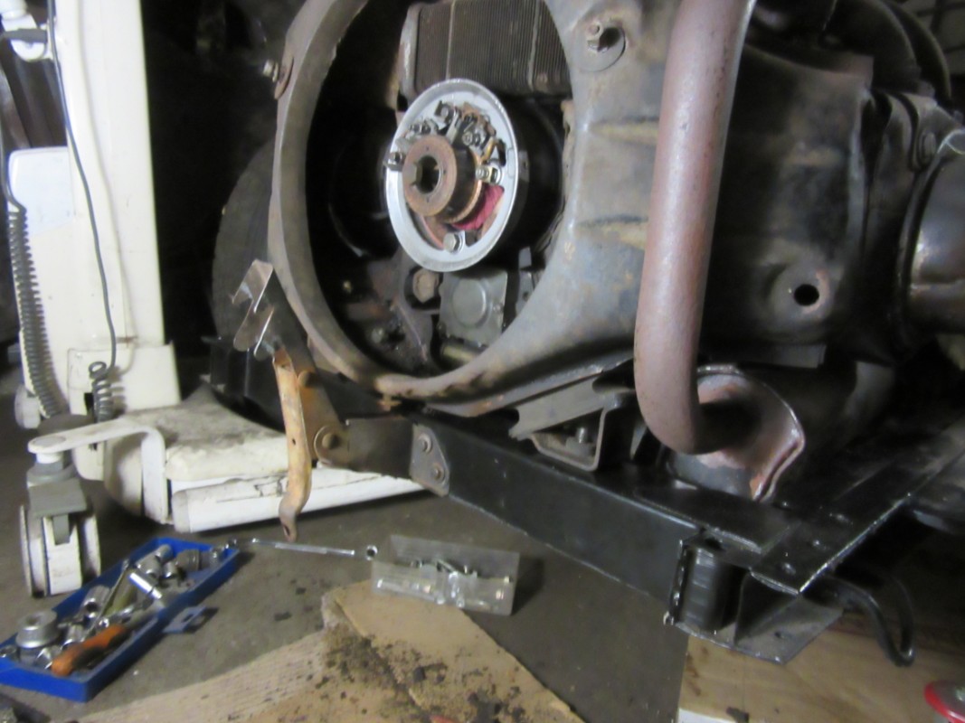

PS: on remarque au passage l'absence de condo sur l'allumage ???
Messages : 16963
Re: Où acheter un nouveau châssis de 2CV ?
J'aurai bien abusé de mes pouvoirs pour te faire un petite blague, mais conscience "modératrice" oblige, je te mets juste une photo dans le post !!
Sache que même si il n'y a pas de réponse, tu n'es pas seul sur ton post ! Quand on n'a pas de réponse, on ne dit rien, c'est pas pour autant qu'on n'est pas là ... ;)
Par contre (et pour te montrer qu'on suit ton affaire de près et avec attention !!)
Je m'élève !!
C'est quoi ça ??
:siffle:

Ha, bin t'as retrouvé mon ballon :)
C'est un condo ça?
J'ai bien vu ce cylindre, mais ne suis pas allé plus loin dans ma quête, l'objectif actuel étant la fixation du moteur.
Bon, bin je découvre, pas du tout habitué à les voir ainsi :)
Moins bête ce soir :)

Bonjour, j'ai aussi lu ton message, et aussi remarqué la présence sur 2 photos du condo :pense: j'avais pas saisi ta question :salut:
