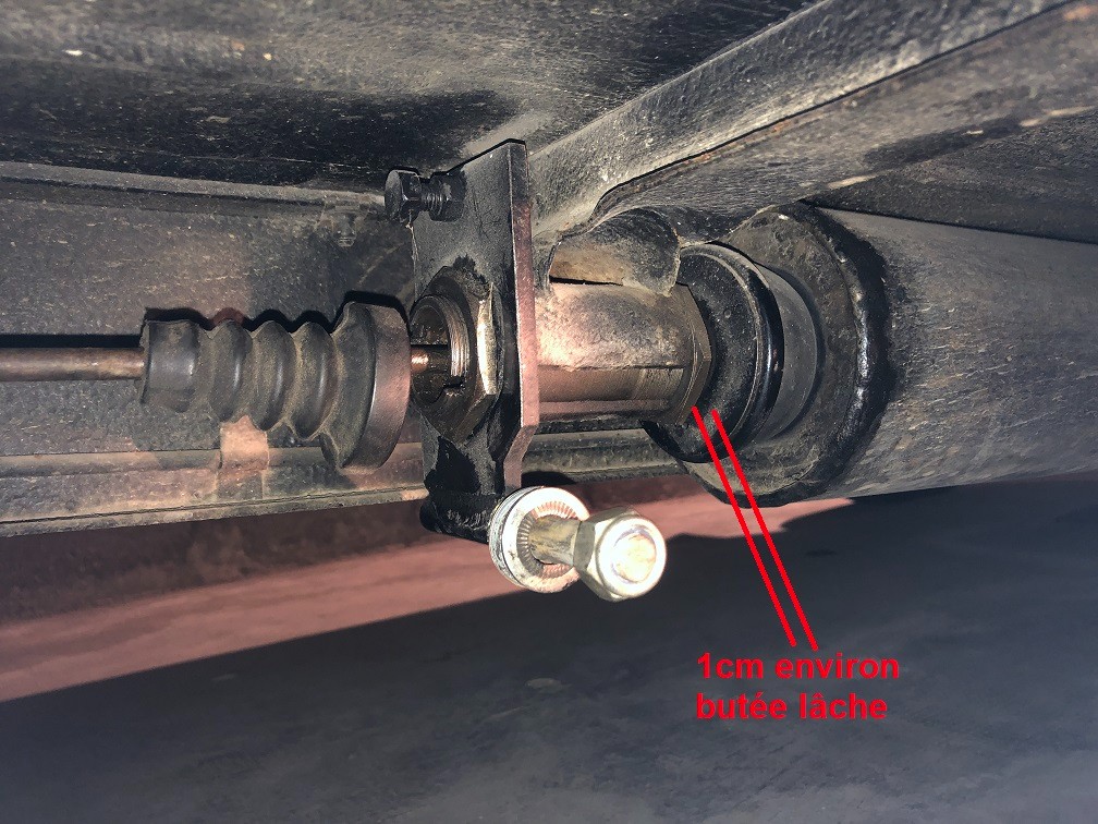

1) Pour les supports de pots, j'ai un jeu d'environ 1 cm du côté arrière entre la butée caoutchouc et le pot.
Pouvez-vous me dire comment les régler ? Dans la RTA, j'ai plusieurs cotes différentes et sur le forum, j'ai lu qu'il fallait environ un jeu de 2mm de chaque côté des tampons caoutchoucs, pour que les pots puissent interagir entre eux. Vous validez ?

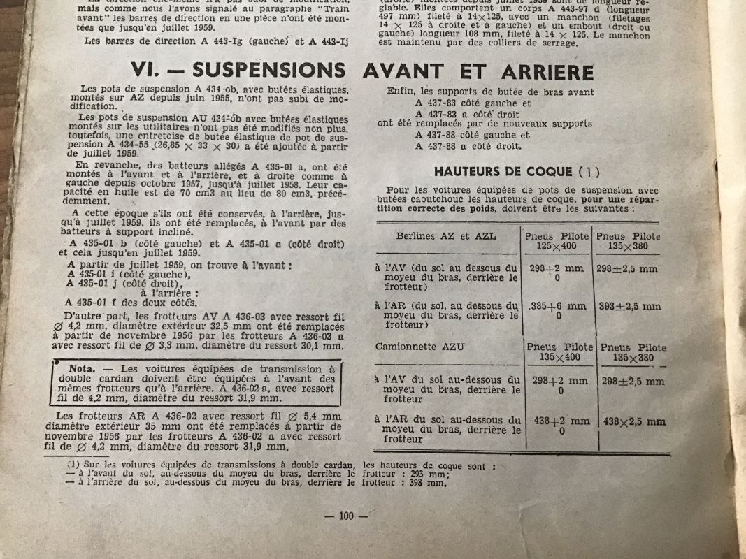

3) Pour les hauteurs de caisse, c'est pareil, je trouve plusieurs cotes en fonction de l'année, des pneus et du point de mesure.
Si je mesure du sol au châssis au centre des essieux, pour une AZ de 61, chaussée en 135/15, j'ai 288,5 à 293,5 à l'arrière et 288,5 à 293,5 à l'avant. C'est bon ?

3)pour la hauteur de caisse, il me semble qu’il fut que la 2cv soit vide, avec une quantité d’essence (je ne sais plus) et une bonne pression des pneus.
Les hauteurs sont normalement prises sur le châssis ou au dessous du moyeu du bras. Bon courage. Désolé, de ne pas répondre plus en détail, suis en déplacement…..avec toujours ma lecture sous le bras !

Pour les pots de suspension, si je comprend bien, après 1959, si les pots n’ont qu’une butée de chaque côté, il ne faut pas de jeu entre les écrous et la butée caoutchouc ?
Le mouvement du pot est juste rendue possible par la souplesse des butées ? C’est bien ça ?
Cela voudrait dire que l’interaction entre l’avant et l’arrière est assez faible.

Socotel a écrit : ↑13 mai 2022, 10:18 Pour les pots de suspension, si je comprend bien, après 1959, si les pots n’ont qu’une butée de chaque côté, il ne faut pas de jeu entre les écrous et la butée caoutchouc ?
De mémoire, lorsque j’ai tout refait, j’avais aucun jeu à l’arrivèrent et du coup, c’est bien l’élasticité des butées qui fait le reste !
