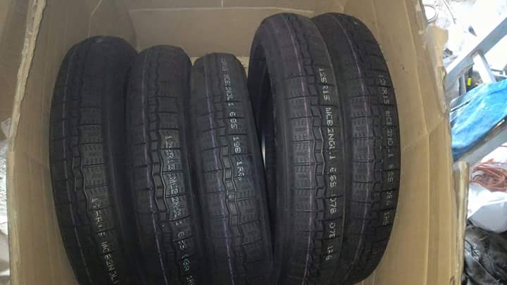

Messagepar Micka2cv » 23 févr. 2018, 23:55
Ouai super idée je vais me demander à moi même si la pression est adapter :mdr:
Si non voila à quoi ressemble le pneus de chez 2cvp
