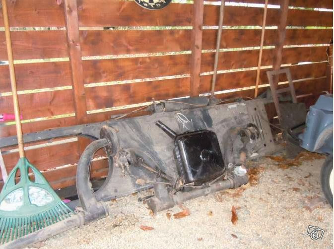

C'est ce que je me dit aussi , sur la photo les longeront on l'air aussi long que ceux d'une plateforme de deudeuche ...
Peut être que le gars ne sait pas ce qu'il vend ... Elle n'est pas loin de chez moi donc je vais aller voir avec un mètre ruban pour mesurer tout ça , avec un peu de chance ...

J'ai vu cette annonce sur leboncoin :
http://www.leboncoin.fr/equipement_auto ... tm?ca=16_s
Et le vendeur parle de rallonge a y fixer, je vais essayé de creusé un peu de mon côté pour en savoir plus

Re: Différence entre chassis méhari et 2Cv6
Merci :D
Je lui ait envoyé un mai pour lui demander ce que c'était exactement , des pièces manufacturée ou juste les morceaux qu'il aurait découpé d'une plateforme de 2Cv .
Il m'a répondu , ce sont des morceaux de châssis qu'il à prélevé sur une plateforme HS ... Dommage , bon ben il ne me reste plus qu'a espérer que celui pas loin de chez moi n'ai pas encore été découpé .
