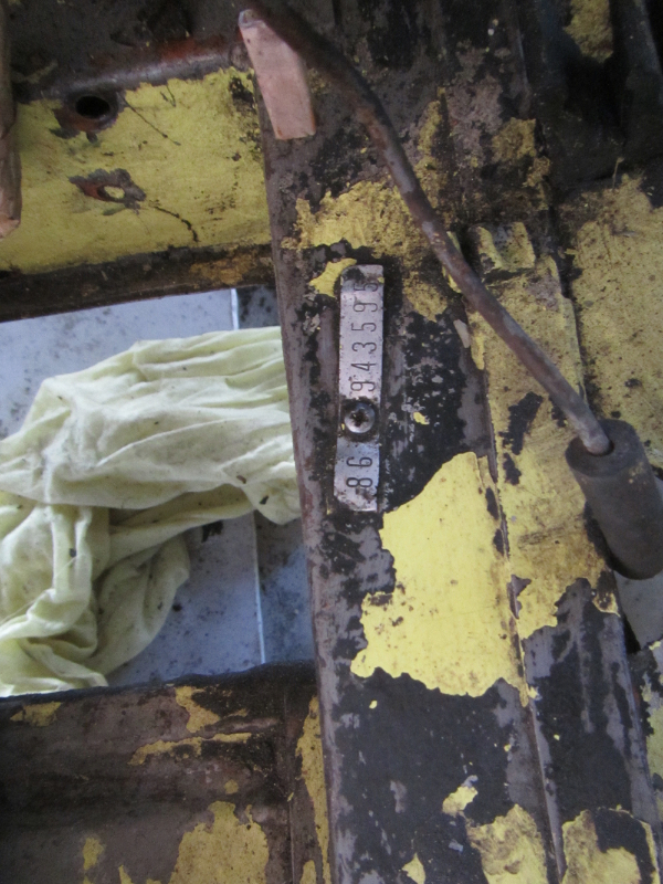

j'ai lu pas mal de chose sur l'identification d'un châssis, comme la frappe à froid sur les longerons ou la tôle de plancher intérieure, où des plaques fixées sur la traverse.
En déposant le moteur, voilà ce que je trouve sur la mienne, une simple tôle boulonné sur la traverse avant (un bout manque d'ailleurs que j'ai conservé).
Des questions: est ce d’origine? ce numéro doit-il correspondre à quelque chose sur la carte grise? et en cas de remplacement du châssis, puis je le repositionner sur le nouveau?

C'est le numéro de plateforme, à ne pas confondre avec le n° de série encore appelé n° de châssis qui est le numéro "officiel" de la voiture et qui figure sur la carte grise.
Le numéro de châssis et le numéro de fabrication figurent sur "la plaque constructeur" rivetée (ou vissée pour les anciennes) sur le longeron droit, ou sur la traverse, ou sur le tablier pour les récentes.
Il y a aussi le numéro de caisse qui est inscrit sur une petite plaque du même style située sous la planche de bord à droite.
Et le numéro de moteur, le numéro de boite de vitesses, les numéros des essieux :shock:
Tu peux remettre cette plaque sur ton châssis.

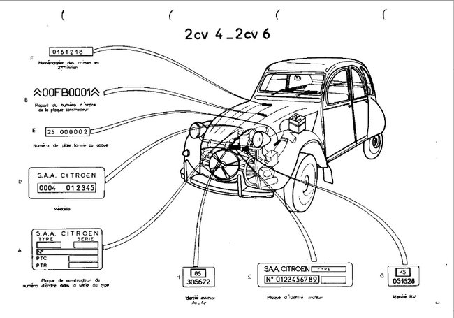

Alors voilà un extrait d'une note Citroën. C'est pour les 2 CV 4 et 6, mais pour les anciennes c'est pratiquement pareil.
Les plaques "officielles", c'est ça (celles-ci sont un peu défraichies, mais c'est les seules que j'ai trouvées rapidement dans mes fichiers
En haut la plaque avec le type et le numéro dans la série du type, ou numéro de châssis, ou numéro d'identification du véhicule, reporté en (E) sur la carte grise. Cette plaque est obligatoire. Le numéro doit être normalement frappé à froid sur le châssis de la 2 CV, sur la tôle du châssis à droite sous les pieds du passager. Il y a tolérance pour les voitures de plus de 30 ans, même en carte grise normale, je crois (à vérifier auprès d'un CT)
La plaque du bas qui est fixée près de l'autre, porte le numéro usine ; c'est le numéro de fabrication usine de la voiture.
Et comme je le disais, il y a en plus, le numéro de caisse (cherche bien, tu vas le trouver sous la planche de bord, il est parfois sous la peinture.), le numéro de plateforme, etc. Ce sont des numéros usine indispensable à une bonne gestion.

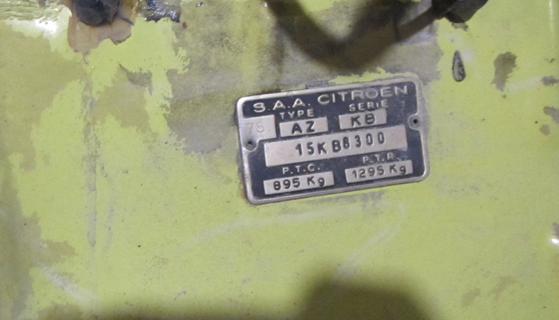

Re: plaque de chassis 2 cv
voilà la photo de la plaque sur le tablier, et aucunes autres
