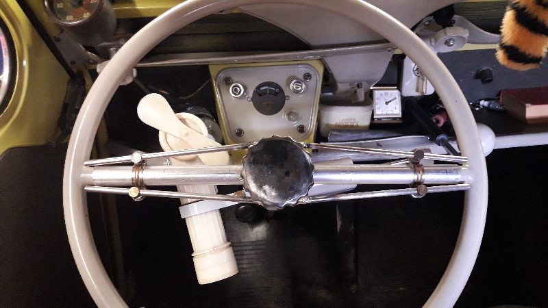

Aujourd’hui comme le temps ne se prête pas à sortir la tondeuse , j'ai fabriqué un Robri de volant , j'avais pompé le modèle sur la 2 cv grise exposée au salon de Reims .
Donc j'ai utilisé un ancien bouchon de réservoir que j'ai complétement désossé de son mécanisme intérieur pour simplement récupérer le couvercle ,
Utiliser une meule en bout pour faire cette opération , limer aux endroits des soudures ( elles sont bien cachées sous une épaisse couche de cadmiage )
Ensuite il faut tailler le passage des quatre fers ( rond en acier de 8 mm ) et le passage des deux barres horizontale du volant + 1 mm pour le passage de la demi coquille .
Découper deux morceaux de tube en aluminium ( ou en cuivre ) de 18 x 20 x 15 cm et découper sur toute la longueur en deux demi-coquille .
Il vous faut quatre colliers de 16 mm de plomberie ou vous récupérez que les parties supérieurs des colliers .

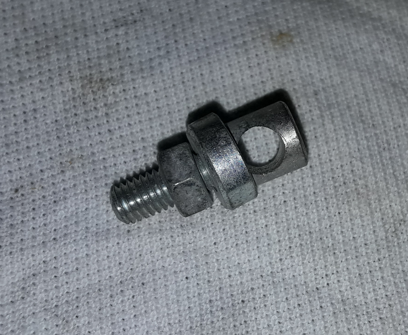

Et quatre fixations à vis de tringle de garde boue de vélo en diamètre 8 mm .
Une fois souder et fixé ça doit donner cela !
Reste à peindre le tout ( pour ma part ça sera en gris )

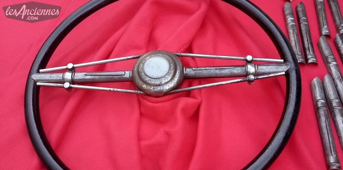

Le modèle pompé au salon de Reims sur la 2 cv grise en exposition .

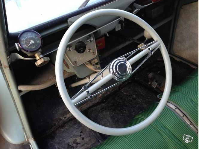

C'est pas Robri, c'est un enjoliveur de volant Rex de chez Exinco.
Mais c'est un accessoire donc ça se monte sur toutes les 2 CV et Dyane à volant de fer.
Le voici en vue plus détaillée. La barre centrale était disponible en plusieurs couleurs.
Il y en avait un il y a quelques mois sur le Bon Coin à un prix prohibitif...

Voici la pièce de fixation ( fixation de garde boue de tringle de vélo )

Le tout peint et monté , peut être un gris acier serait plus approprié !

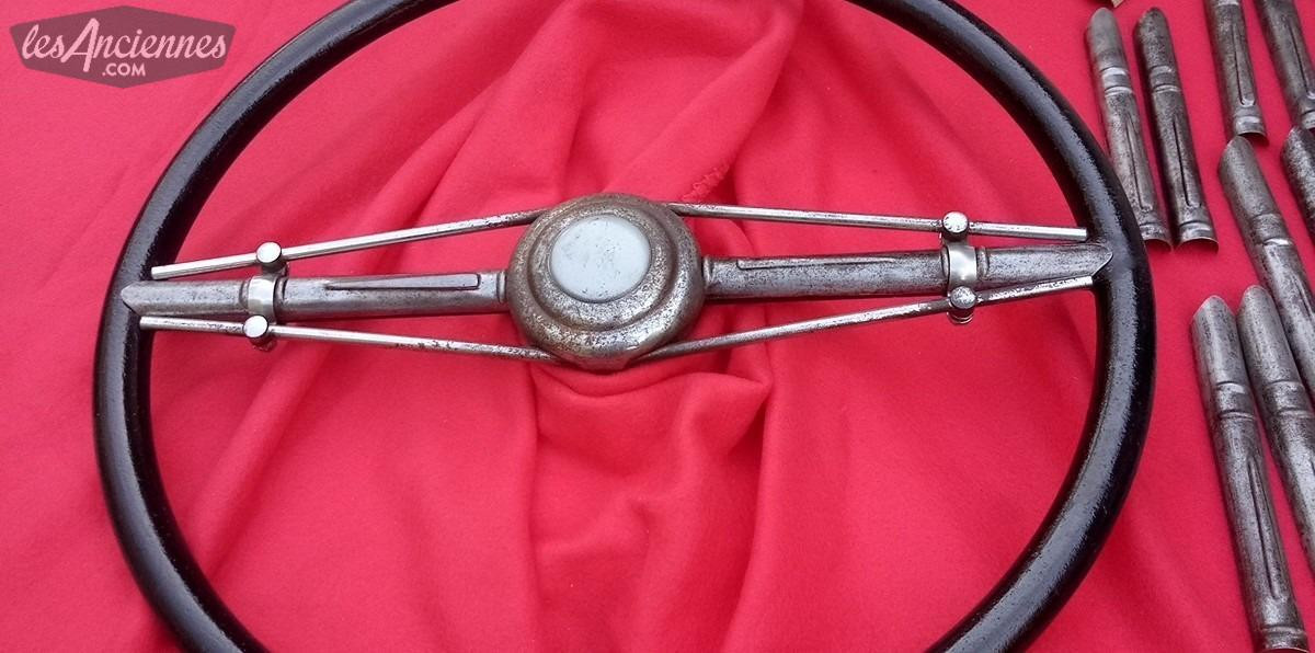

Je remonte ce post car il y a des refabrications artisanales de cet enjoliveur de volant Rex en vente actuellement sur le lesanciennes.com
https://www.lesanciennes.com/annonce/cl ... ROEN%202CV
La reproduction est assez fidèle.
Ci-dessous la refabrication et l'original.
