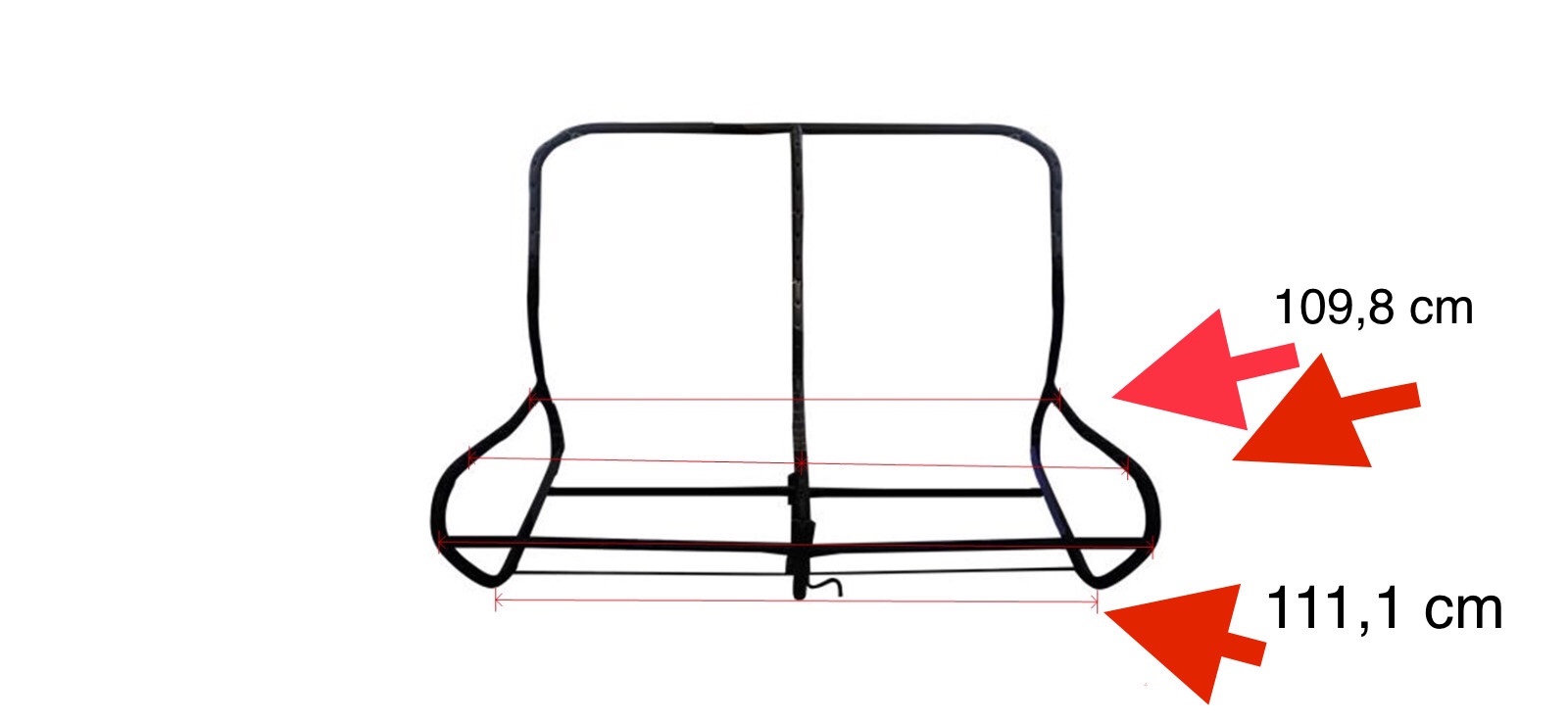

Je suis en train de redresser la banquette avant de ma azlp 58, on dirait quelle est passée sous un rouleau compresseur. :pleurelarmes:
Si quelqu’un pouvait me dépanner en me donnant les dimensions d’axe de tube à axe de tube prisent sur une banquette démontée d’avant 63 et non passée sous un rouleau : :siffle:
-Entre les accroches sur le plancher.
-Au niveau de la barre avant.
-Au milieu de l’assise.
-Au niveau des soudures du dossier.
Cela me rendrait bien service…merci les gars. :tchin:

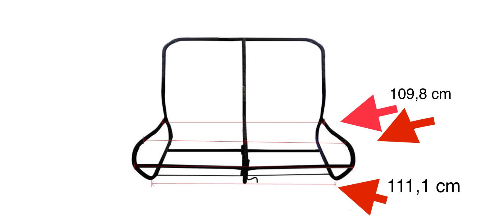

Jean-Marc, voilà les côtes que j’ai sur mon AZLP de 61 … côtes extérieures :

Merci Ben, c'est bien ce que je pensai il me manque 2.5cm en largeur au niveau de l'assise :???:
