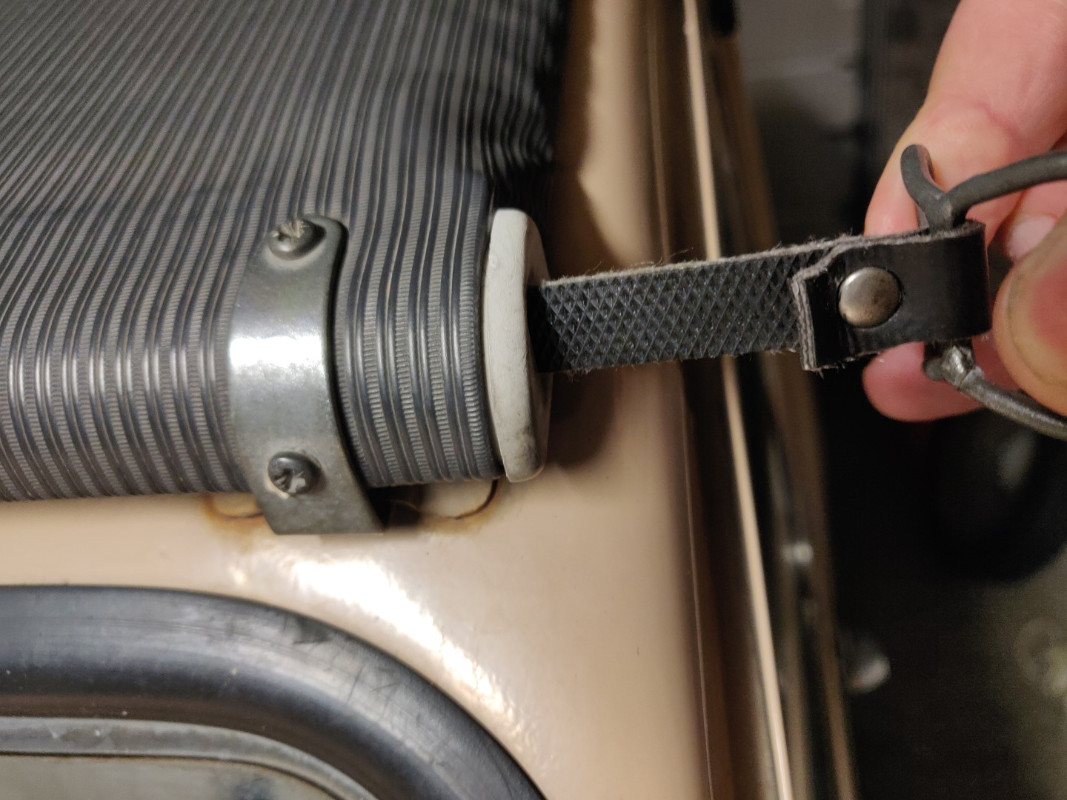

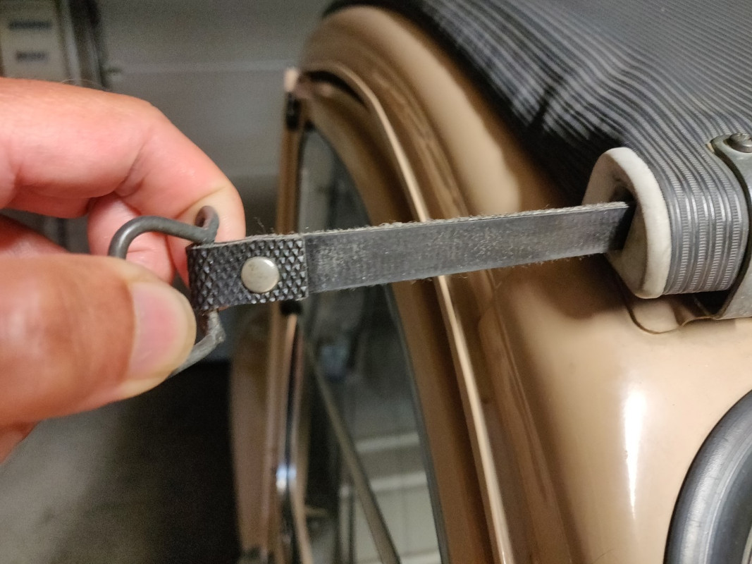

En matière de sangles de décrochage de la capote,Titine malencontreusement en a une plus courte que l'autre :pensif: , ce qui ne l’empêche de me mouvoir au quotidien mais restreint son potentiel quant il s'agit de profiter d'une ouverture "intégrale" incluant les sièges des passagers arrières :pascontent:
Côté passager tout baigne, 10cm en extension ce qui me permet d'accrocher la capote enroulée à son maximum :p
Côté conducteur, c'est là que ça merdouille, 5cm au maximum, avec cela je peux accrocher en position intermédiaire mais pas au niveau de la lunette arrière :pleurelarmes:
Déjà une chose m'interpelle, même si les rivets apparaissent d'origine, le côté gaufré de la sangle n'est pas du même coté entre celle de droite et celle de gauche. Je suspecte de fait une embrouille passée avec une sangle coupée au niveau de l'élément métallique de fixation et rivetée plus court en gardant la même lanière :lunettes:
Votre avis SVP sur la question en sachant que si ce n'est pas trop "embêtant" à remplacer, je commanderai et poserai une nouvelle sangle ? :)

Défais les 2 vis qui maintiennent le crochet, tire sur l'embout gris et tu auras un visuel sur le tendeur à l'intérieur ainsi que sur la fixation de la sangle à ce dernier !
Je soupçonne la casse de la sangle à ce niveau, et donc une réparation qui a nécessité de la raccourcir et un remontage inversé ...
C'est pas difficile. Il faut juste assurer avec un bout de fil électrique (ou ficelle !), des fois que le tendeur ne décide malencontreusement de reprendre sa forme initiale et ne parte au fond de la traverse ! :enerve2:

Merci pour ta réponse Deuchémoi :)
Je vais vérifier ça et me mettre en quête d'une sangle de remplacement la plus fidèle à celle d'origine :lunettes:
