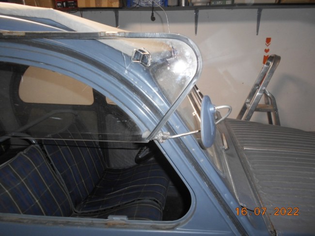

Bonjour, je fais ressurgir ce sujet car j'aimerai moi aussi disposer d'un rétro ( de préférence col de signe) mais côté droit !
En fait je n'ai pas compris les explications... Pas de coque à démonter sur un col de signe !!
Messages : 1606
Âge : 69
Re: Rétroviseur col de cygne à droite sur 2cv - vous avez des conseils pour le montage ?
Bon la meilleurs solution que j'ai trouvé est celle-ci:
Cela ne laisse pas uns grosse fenêtre de tir, mais on voit le côté entre deux vignettes !!
Regardes bien !!! Il manque la 82 !!
