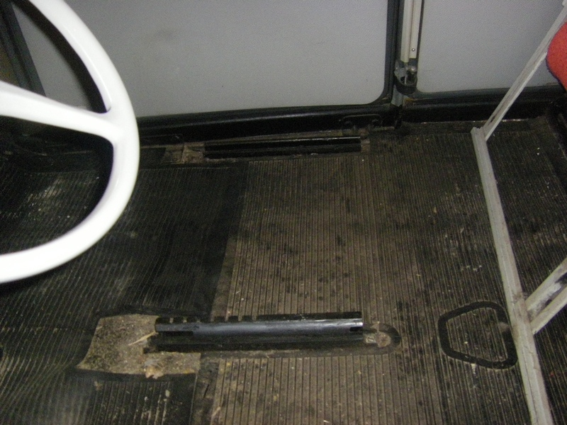

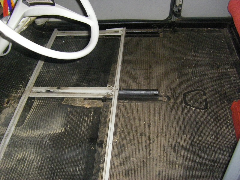

- celeste
- Messages : 939
Re: Siege avant 2cv azam en deux parties ou en banquette ?
Il y a des boulons soudes sous les planchers dans un espèce de cache qui fait renfort
je vais essayer de faire des photos dans la journée
Les glissières sont fixées avec des vis qui se vissent dans des écrous prisonniers des planchers et de la tôle du châssis.
Ben non. Les fixations des glissières sur les 2 CV récentes sont aux mêmes endroits que su l'AZAM.Jean-Mark a écrit :salut et merci beaucoup à vous deux
Celeste, je suis preneur des photos (à l'occase t'inquiète pas ).
Je pense que ça doit être galère de remonter ça avec des planchers neufs pas prévus pour.
Enfin, il me semble. Je ne peux pas vérifier d'ici.
(Et effectivement il y a le dessin de la trappe sur le tapis de sol - voir un autre post
