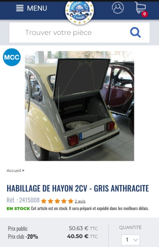

Je me suis décidé à poser mon habillage de hayon en Skaï acheté en promo chez Mcc il y a quelques temps

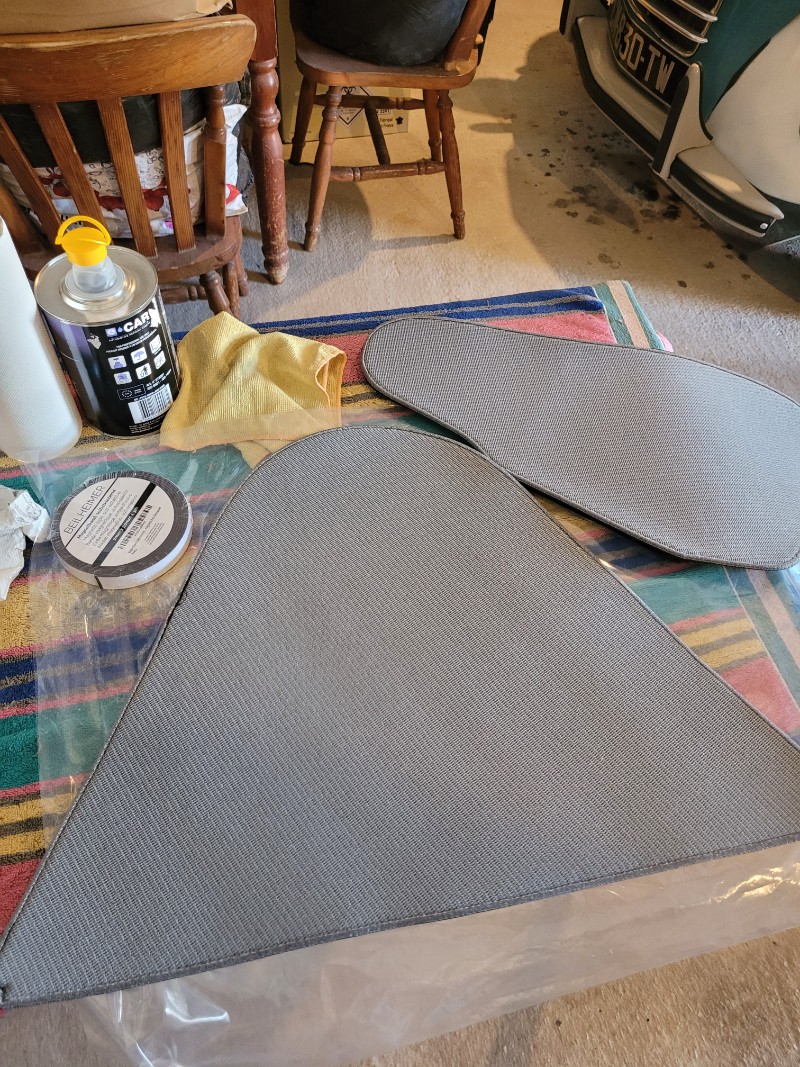

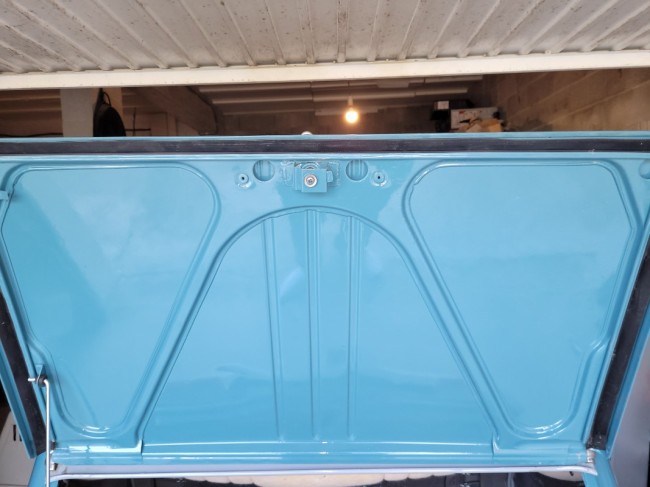

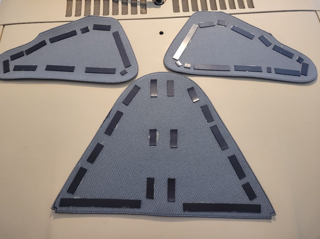

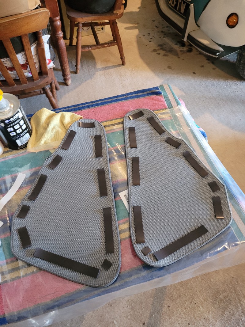

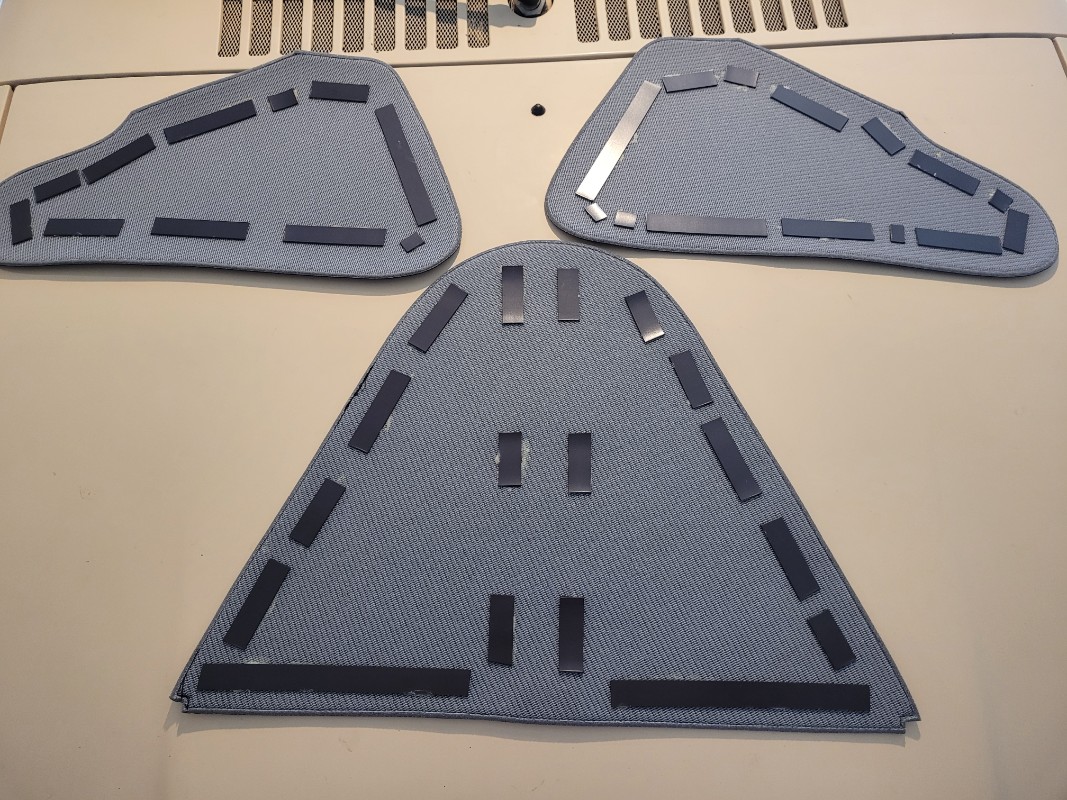

En premier lieu, j'ai dégraissé mon hayon
Ensuite j'ai préparé les supports

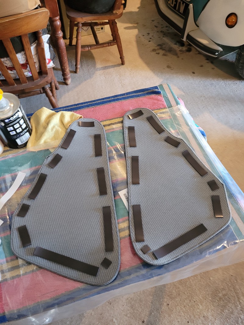

J'ai dans un premier temps découpé la bande et appliquer sur mes garnitures...
... en faisant confiance au pouvoir accrocheur du côté adhésif... et bien NON, il ne faut pas, l'application est facile, c'est repositionnable mais CELA NE TIENT PAS.
Donc, j'ai collé les bandes magnétiques avec de la colle neoprene...

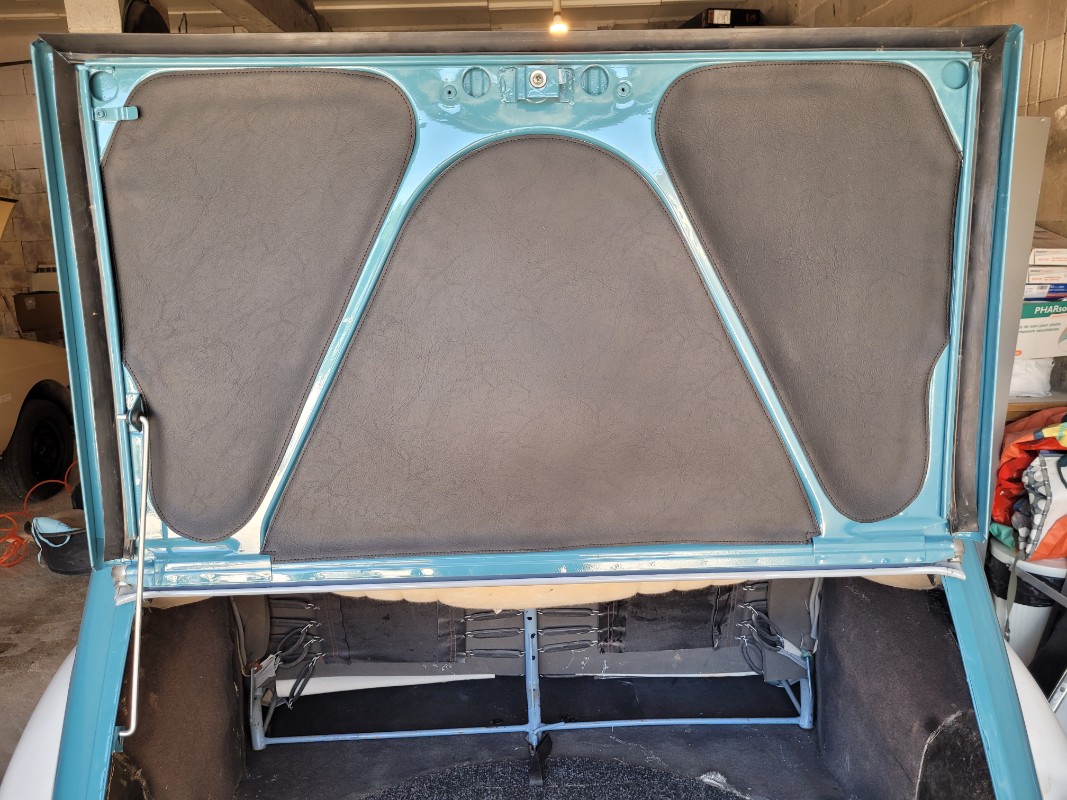

Après un temps de séchage, j'ai positionné les garnitures et là ÇA TIENT
Donc , si vous êtes intéressés, sachez qu'un rouleau de 3 m suffit mais il faudra prévoir de renforcer l'accroche de celui ci en le collant avec de la neoprene (côté adhésif) sur les garnitures.
Ainsi vous pouvez repositionner, retirer ces dernières sans abîmer votre hayon.
