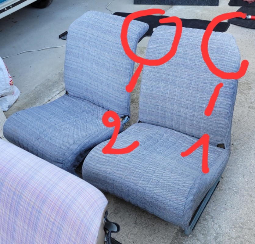

En fait il existe 2 types d'armature de siège :
La première est dite symétrique les sièges présentent sur la partie supérieure deux bords arrondis.
La seconde est dite asymétrique ou CIC, dans ce cas l'armature présente le bord supérieur proche de la porte arrondie alors que celle vers le centre de l'habitacle est en angle droit.
J'ai ce type de siège Voilà, j'espère que j'ai été clair.
A plus.
A plus.
