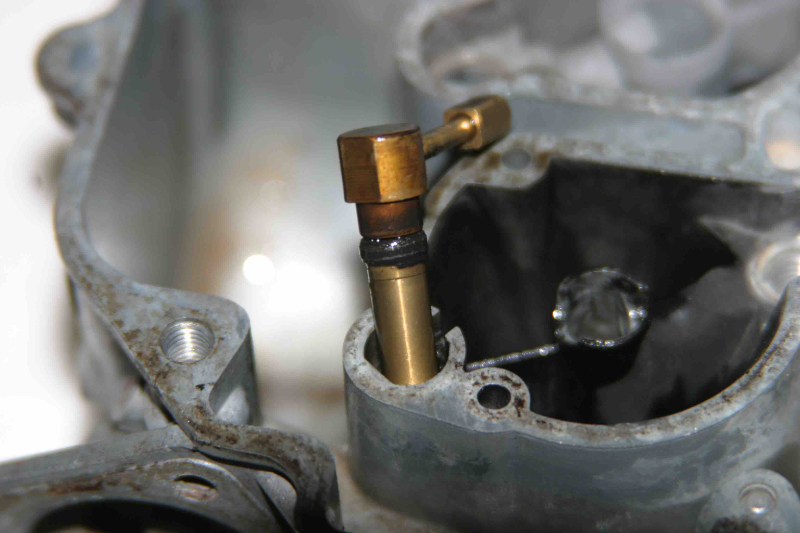

Par contre, ce fameux petit joint en caoutchouc noir (que j'ai trouvé en démontant la vis de richesse et qui est vendue avec le kit) se positionne où alors ?
Messages : 3333
Re: Questions à propos du carbu 26/35 CSIC
le petit joint torique se positionne sur le bec de pompe de reprise
D'accord, c'est clair.....donc le joint que j'ai trouvé en démontant la vis de richesse n'avait rien à y faire... :pense:

oui je pense que le joint a été mis en remplacement de la rondelle d'appui c'est tout.
