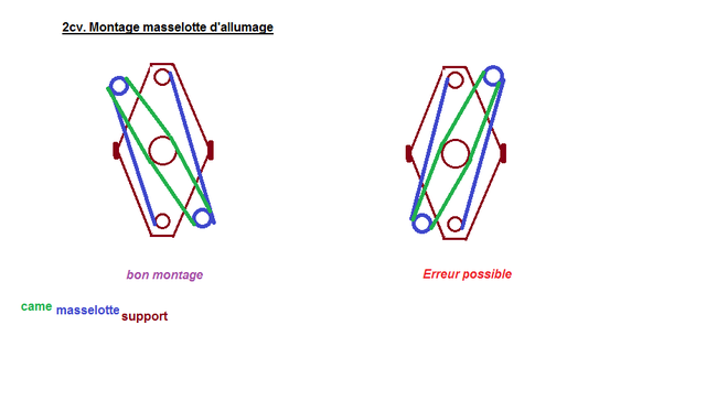

Vache c'est vraiment pointu, je n'ai aucun souvenir du montage, je mettais comme ça se mettait.
Là j'en apprends une bonne, j'aurais jamais trouvé si c'est ça. :shock:
Donc il faut que la came soit vers la gauche par rapport au support quand on fait face au moteur (vers le coté passager donc).
Merci pour cette info précieuse.

Ben c'est à vérifier correctement , quant le moteur et piger ,si les masselottes sons décalé , la came des vis et trop ,fermer ou trop ouverte
et l'étincelle haute tension à la bobine et déclencher , part l'ouverture des contacts , si les masselottes son mal monter ,impossible de régler
le point d'allumage , en tout cas c'est a vérifier.

Eh bien j'ai vérifié:
https://www.youtube.com/watch?v=cO966JofQn8[/video]
Du mal à démarrer mais j'ai une fuite au niveau du carbu, peut être le niveau de cuve trop haut .
C’est bien 18mm pour un carbu solex 21/24?
Merci beaucoup car en attendant ,l'allumage revit et le moteur aussi.Merci, merci.
Pas longtemps certes car je n'avais pas remis le ventilo, je l'ai stoppé avant qu'elle chauffe .
