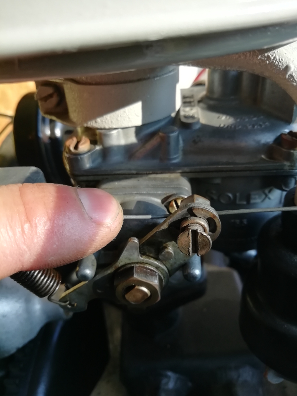

Parallèlement à mes souçis de charge, je me pose une question sur le starter de 2CV
En effet, je possède de 425 12ch avec un carbu 26bci et j'ai un souçi de course du câble du starter
Je vais tenter de m'expliquer.
J'ai bien compris que le fait de tirer sur la tirette de starter agissait sur l'ouverture du papillon de ralenti. Cependant la position Starter "OFF" est elle celle là ?
Donc la flèche indique bien le mouvement ...
Ou celle çi ?
Dans cette dernière, impossible de garder le ralenti, la voiture s'éteint
Je souhaite juste régler la position "poussé" de la manette
Reglage Starter 2cv course débattement

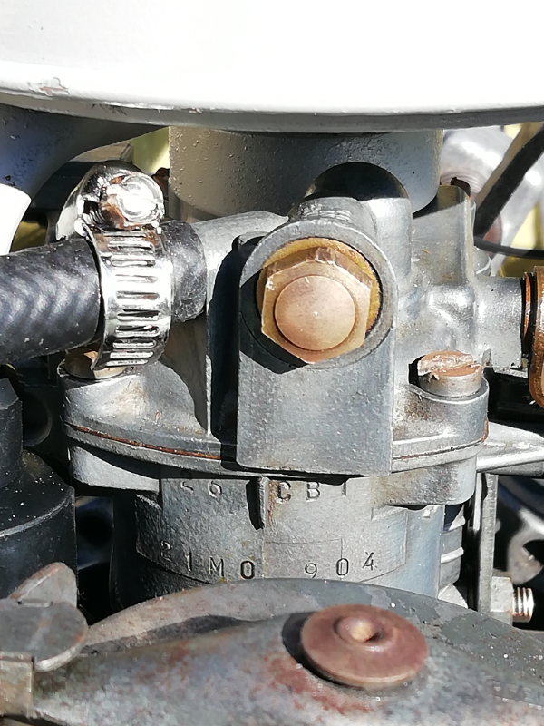

Je viens de démonter, c'est un système à glace !
Je vois le fonctionnement içi : http://boursinp.free.fr/bonus/solex/solex.htm
Cela n'agit pas sur le volet, mais sur la richesse

Mais quel que soit le modèle, la position starter ouvert, donc route, c'est toujours levier complètement repoussée vers l'avant.
Pour le réglage : tu desserres la vis de maintient de la corde à piano, tu repousses complètement, donc, le levier vers l'avant, tu repousses idem la tirette vers l'avant, puis tu resserres la vis pour tout bloquer.
Et normalement, le 26 BCI n'est monté que jusqu'en septembre 58. Après ce sont les 26 CBI et 26 IBC, suivant que le bloc soit ou non équipé d'un embrayage centrifuge.

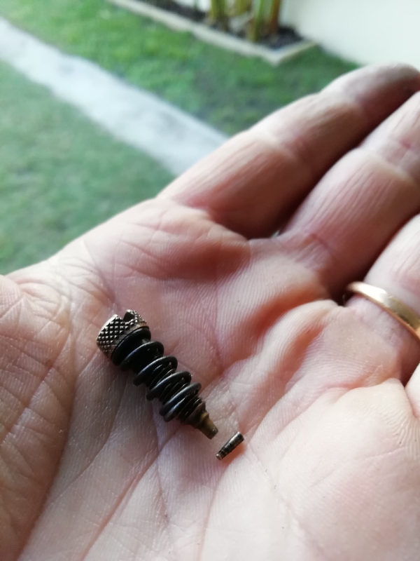

J'ai TROUVE !
Ayant mis de coté la prise d'air, j'ai dû déposer le carbu pour inspection.....et là, c'est le drame
La chère vis de richesse...cassée
Donc réglage impossible, et du coup, ça bouchait bien.
J'ai pris le temps de la déposer (avec un petit coup sec), et j'ai remis une bonne vis (merci le carbu de RAB) Repose vite fait, essai avant la nuit et paf...Nickel !!!!!!!!!
Un ralenti super, presque du premier coup !

Un standard cette foutue vis de richesse et sa pointe hyper fragile ...
