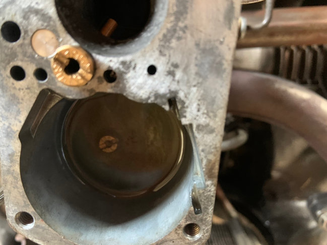

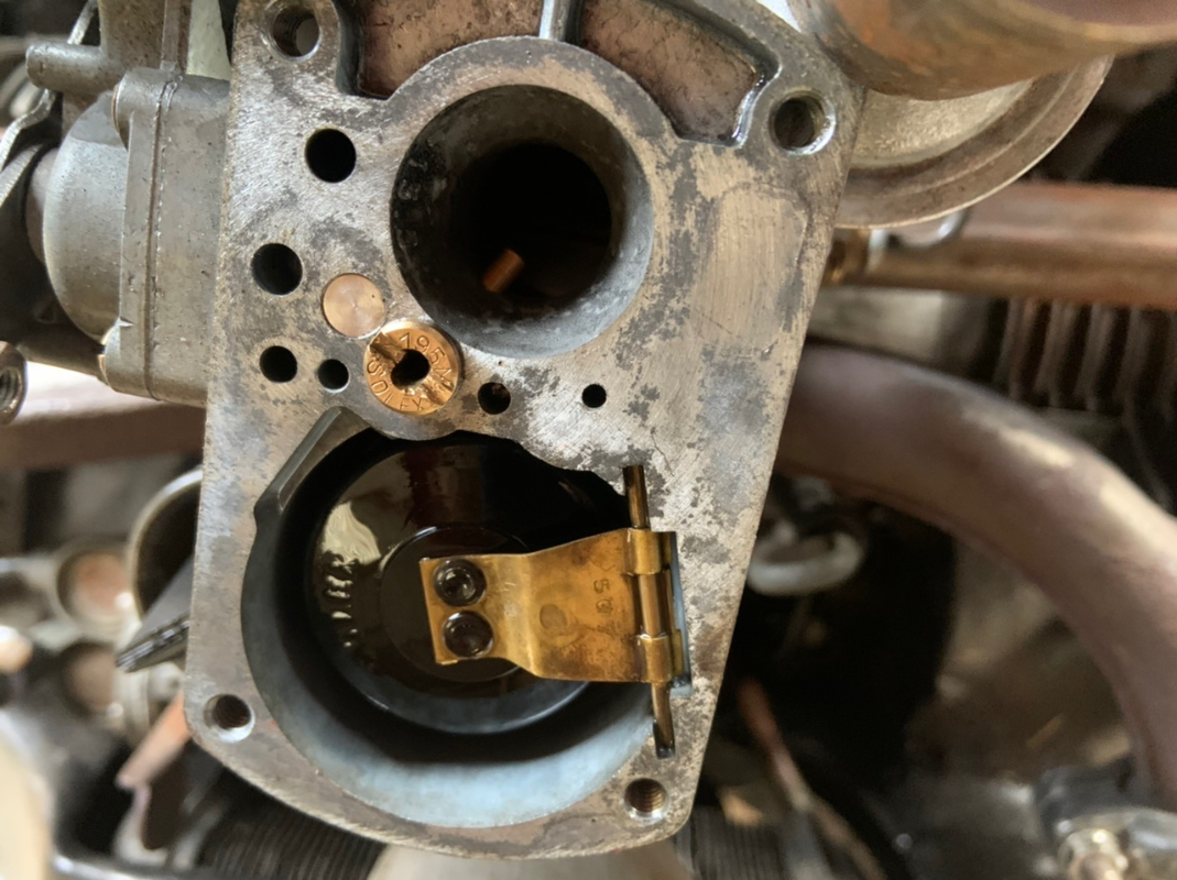

Bon j ai pris la vis de richesse d un carbu identique sur une 2cv qui marche nikel bas ça a rien changer
Je suis obliger de mettre de l essence direct dans le carbu pour la faire démarrer sinon impossible de la démarrer et quand elle est démarrer elle tourne pas rond et même la vis de ralentis au Max elle fini par caler je vous met une vidéo.
https://we.tl/t-DqdjU4du82
J ai bien de l essence dans la cuve du carbu environ 1cm dans la cuve (voir photo)
J ai des câbles d’allumage neuf un faisceau électrique réviser un bobine qui est ok (sur elle a été tester ) j ai changer 3 fois de condensateur ( ça a rien changer ) et elle a dés rupteur neuf Avec un calage de 0,4mm la compression est de 10 sur les 2 cylindres le réglage des culbuteurs est bien à 0,2mm comme indiqué
Par contre ma pompe à essence fuit un peut a la base je sait pas si c est une indication vu qu il y a de l essence dans la cuve du carbu
Re: Problème carburation 2cv az démarreur ne s'actionne pas
Je pense qu’il faut absolument régler ton problème de fuite sur ta pompe à essence. Déjà car ton problème peut venir de ça et que en plus c’est dangereux. L’essence qui fuit pourrait prendre feux.
Une fois ton problème de pompe réglé, après tu pourras refaire un essai...
Pour qu'un moteur fonctionne bien, une des conditions est que la pompe à essence débite suffisamment. Donc bien sûr d'abord pas de prise d'air ni de fuite.
Ensuite tu fais l'essai en débranchant le tuyau du carburateur et tu fais tourner le démarreur : tu dois avoir un jet d'environ 30 cm est bien fourni.
S'il y a moins, tu peux dans un premier temps raboter de quelques dixièmes la cale sous la pompe ; parfois ça suffit. Sinon, il faudra changer la pompe.
