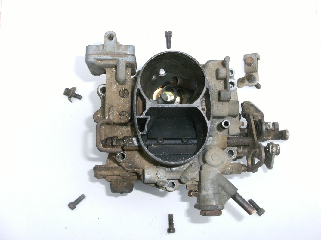

Actuellement, je travaille sur la 2CV6 spéciale de 1982, car ne l'ayant pas fais tourner depuis plusieurs mois, elle me fait le caprice de ne pas démarrer. N'étant pas mécanicien de formation, j'ai donc tâtonné un peu. J'ai donc vérifié que l'essence arrive au carburateur ( elle arrive) puis j'ai démonté les bougies pour voir leur état et vérifier qu'elles font leur étincelles une fois le culot mis à la masse, (elles le font, j'ai remarqué au démontage qu'elles n'était pas du tout noyées).
j'en ai conclu que cela devait venir du carburateur. Je l'ai démonté ( pour cela, il a fallu que je fabrique une clé de 12 coudée)
Une fois démonté, j'ai ouvert le carburateur, et oh surprise, aucune trace d'essence au fond des cuves qui sont archi-sèches l'essence arrive au carbu mais ne pénètre pas. Je démonte la crépine à l'entrée =parfaitement propre. Je démonte les gicleurs et la vis de ralenti = Nickel . avec une clé de 14 je démonte le pointeau et là, surprise, l e pointeau est collé en position haute donc fermé. Je pense donc que c'est la cause du problème.
J'aurai donc pu me dispenser de démonter le carburateur. Nettoyage du carbu des gicleurs et du pointeau ; celui-ci coulisse à nouveau.
Il me faut tout remonter en changeant l'entretoise, le joint d'entretoise ; Avant de remplacer d'autres organes, je vais remonter le carbu en l'état et faire un essai, sachant que je pourrais enlever la partie supérieure du carbu si nécessaire.
Sur ce carburateur double corps 26/35 CSIC il y a à l'avant une pompe de reprise avec une membrane qui est actionné par le levier de l'accélérateur , et à l'arrière un dispositif d'assistance volet carburateur qui comporte une vis de réglage . Etant néophyte un éminent deudeuchiste pourrait-il m'expliquer le rôle respectif de ces deux organes.

Merci JC 34, oui c'est bien cela, et je te remercie pour la pièce jointe qui donne en plus du fonctionnement, son utilité toute relative. Je pense que je vais supprimer cet accessoire de dénoyage car il ne me parait pas réglé correctement pour agir sur la virgule situé sur l'axe du volet du starter. J'ai remonté le carburateur après l'avoir bien correctement nettoyé et réglé selon les tutoriels consulté sur ce site. C'était bien le pointeau qui était resté collé après une assez longue période d'inactivité. du coup, l'essence est revenue et le moteur à démarré sans problème avec le starter tiré à fond, volet fermé. Mais en repoussant la tirette du starter à fond vers l'avant, le moteur ne tient pas le ralenti. En retirant le dispositif de dénoyage, je vais voir si cela fait effet.
Lorsque j'ai réassemblé le carburateur, je me suis aperçu que le niveau des flotteurs au plan de joint était de 15 / 16 mm au lieu de 18 mm préconisé ; j'ai cependant remonté le carbu en cet état , en me disant que le carbu avait jusque là fonctionné. J'ai sans doute eu tort, surtout qu'il semble bien que pour un carburateur 18/36 comme le mien, il faille porter cette mesure à 21 mm si j'en crois le document de ALAN BLONDEAU.
Il me semble avoir vu une explication de l'effet sur le fonctionnement du carbu, d'un niveau inférieur et (ou) supérieur à 18mm ; mais impossible de retrouver la source.
J'aurai bien voulu retrouver cette explication avant de refaire ce réglage.
