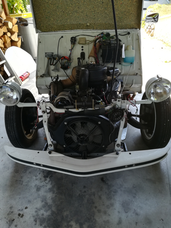

voilà je sais le sujet n'est pas nouveau mais....
Précisions utiles :
allumage électronique, bougies oK, fils de bougies neufs, filtre air neuf,
démarrage a froid nickel
quand j'ai acheté ce véhicule j'ai fait 350 kilomètres sans problèmes, 2 CV 6
J'ai changé le carburateur par un neuf. Pourquoi me direz vous, parce que le SOLEX fuyait sur l'embase malgré le changement de joint
Donc nouveau carburateur réglé en richesse (avec difficulté) et depuis j'ai le souci du démarrage quand le moteur est chaud.
Je tente de démarrer accélérateur a fond, et le moteur se lance très progressivement dans les tours, je reste accéléré pour obtenir un régime correct
Lorsque j'accélère a fond brutalement le moteur s'étouffe, je joue donc avec l'embrayage pour obtenir un régime moteur me permettant de ne pas caler
Sur la route pas de problème spécifique dès que la voiture est lancée, les reprises se font normalement le phénomène ne se passe que a bas régime ou lorsque l'on accélère d'un coup
La voiture démarre donc mais avec difficulté à chaud, alternateur neuf, la bobine ne chauffe pas
Je cherche un avis sur un réglage éventuel.
Merci a tous de votre participation

Encore quelques KM et même opération avec succès, démarrage OK, pas de trou a l'accélération
Plaisir de ne plus avoir cette sourde inquiétude de ne pouvoir démarrer à chaud
Merci pour vos conseils
après une période d'éloignement du domicile pour cause de travail, me voilà de retour et impatient de tester les nouveaux réglages
Malgré une bonne quinzaine d'inactivité, démarrage a froid au 1/4 de tour.
Quelques centaines de mètres et starter coupé, le ralenti tient correctement au 1er feu tricolore
Arrêt pour quelques courses, redémarrage pédale à fond OK
