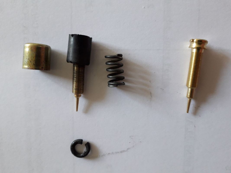

A vrai dire je n'avais jamais vraiment résolu mes problèmes de carburation....(toujours des suintements au niveau du joint de cuve)
En démontant le dessus de mon carbu , j'ai remarqué que j'avais un jeu important au niveau de l'axe des flotteurs.
J'ai en donc commandé des nouveaux, et ça, c'est fait.
Dans la foulée, j'ai commandé également une nouvelle vis de pointeau et une nouvelle vis de richesse car l'ancienne est "un poil" tordue à l'extrémité (pas vraiment visible sur la photo).
Sur la photo ci-dessous, l'ancienne vis est composée de 4 parties :
1/ la vis elle-même avec un entourage plastique en partie supérieure
2/ le ressort
3/ un embout métallique
4/ un joint (en l’occurrence HS)
Mes questions :
1/ la nouvelle vis reçue est différente à l'extrémité, le pas de vis est moins long mais la longueur totale est identique => est-ce important ?
2/ puis-je remonter la nouvelle vis (si elle est conforme) sans l'espèce d'embout métallique et la partie plastique que l'on voit sur l'ancienne vis
3/ le joint est-il nécessaire ? et si oui, à quel endroit se positionne-t-il ?
Merci pour votre aide.... :tchin:

Je me suis dit : "tiens, si je montais la nouvelle vis juste avec le ressort, je peux toujours voir si cela démarre et si cela fuit ou non ?"
J'installe la nouvelle vis avec le ressort et je sers à ce que je pense être "mi-chemin".
Un coup de clé et la deuche démarre cahin-caha....
Normal me dis-je, je vais faire un petit réglage....je sers pour venir en butée et.....rien ne se passe.....aucun changement de régime... :???:
Je dévisse de plusieurs tours et là aussi, pas de changement de régime !! re :???:
Je me dis, tant pis, je la retire complètement et j'attends d'éventuelles réponses du forum...
Et là.......big problème, pour ne pas dire grosse merdouille, l'extrémité toute fine (l'aiguille) est cassée et est restée au fond du logement...... :enerve2:
C'est grave docteur ?

:salut: Gilles , comment te dire !!!! :boulet: :laughing: il faut impérativement enlever la pointe de son logement sinon tu pourras jamais régler ta richesse , pour cela il faut enlever ton carbu le retourner donc coté semelle et passer par la buse pour trouver le trou . Je regarde demain sur un carbu en stock et te tiens au courant . C'est bien un 18/26 que tu as ???

:salut: tu peux essayer d'enlever ton gicleur de ralenti et mettre un bon coup de soufflette en le tapant légèrement pour expulser la pointe de la vis ou les autres gicleurs à l'intérieur en leur donnant un coup de soufflette à leur tour en essayant de trouver le trou qui correspond à la canalisation de la vis de richesse.

Bon, apparemment la pointe est ressortie....
J'ai donc essayé de remonter l'ancienne vis....et là nouvelle (mauvaise ) surprise, impossible de la visser :enerve2:
Je jette un oeil avec une loupe et constate que le pas de vis est foiré....pourtant lorsque j'avais visser la neuve, il n'y avait eu aucune resistance .
Donc là je pense que j'ai un vrai gros problème :???:

:salut: essayes de refaire le filetage avec le taraud qui correspond à la bonne visse sinon ça sent pas bon ton histoire. :cry:

Un petit coup de taraud....nickel
Remontage.....nickel
Démarrage .....nickel
Ne reste plus qu'à faire le bon réglage qui va bien...
