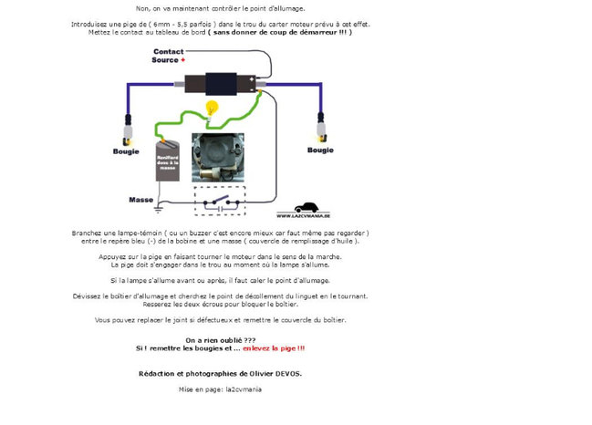

oui, je branche comme ça
ce que je n'ai pas dit c'est que quand je fait le réglage avec le fils du moins débranché, le moteur tourne mais il y a un trou a l’accélération....

Ben le branchement de la lampe témoin ,ou autre se branche comme la photo qui est plus haut
si tu a le courant qui passe tout le temps, c’est que tes vis s’ouvre pas,soi le reglage et pas bon, soi le
petit ergot des vis et usé,ou la came, ou les masselottes, hs.

la bobine donne pas de jus elle en reçois , est donne du 15000/ volt a la sortie, (secondaire, ) ta bobine fonctionne sinon tu démarre plus,
pour les isolants du moment que tu démarre c’est que les vis sont isoler, ton soucis c’est le reglage,
çà peut être aussi ton condo qui merde ,fait un essaie le condo d'ébrancher,

essaie aussi de brancher ta lampe ou autre , sur le boîtier est bobine,
- renato13

Je ne crois pas au défaut d'isolation des vis car, normalement, lorsqu'on fait le test avec la lampe témoin, celle-ci s'allume dès que les contacts se décollent donc, lorsque le courant ne passe plus! Le courant électrique est fainéant et passe toujours par le chemin qui offre le moins de résistance en l’occurrence, les contacts des rupteurs fermés. Lorsque ceux-ci s'ouvrent, le courant prend l'autre chemin, c'est à dire l'ampoule... Si l'ampoule est toujours allumée, quelle que soit la position du rupteur, c'est que le circuit "normal" offre plus de résistance que le fil avec l'ampoule témoin (même si ça n'empêche pas l'allumage de fonctionner) ; donc voir, état des rupteurs, des connexions, bon contact entre le boitier et le carter, fiches bananes etc...

voila le principe de fonctionnement du courant primaire et secondaire, expliquer part jc 34 et moi même
avec une petite vidéo en bas des dernier message, juste pour expliquer, et compléter l'avis de François ,
viewtopic.php?t=8807

alors, cette nuit m'a porté conseil comme on dit et comme je faisait le réglage avec un ohmmétre, je me suis dit que c'était normal que le bip reste allumé, ça ne voulait pas dire qu'il y avait du courant, mais juste que c'était relié avec ou sans courant, donc essais avec une lampe et là, oh miracle ça marche.
Donc allumage réglé, mais j'ai toujours cet acoups en accélérant.

François44 a écrit :Je ne crois pas au défaut d'isolation des vis car, normalement, lorsqu'on fait le test avec la lampe témoin, celle-ci s'allume dès que les contacts se décollent donc, lorsque le courant ne passe plus! Le courant électrique est fainéant et passe toujours par le chemin qui offre le moins de résistance en l’occurrence, les contacts des rupteurs fermés. Lorsque ceux-ci s'ouvrent, le courant prend l'autre chemin, c'est à dire l'ampoule... Si l'ampoule est toujours allumée, quelle que soit la position du rupteur, c'est que le circuit "normal" offre plus de résistance que le fil avec l'ampoule témoin (même si ça n'empêche pas l'allumage de fonctionner) ; donc voir, état des rupteurs, des connexions, bon contact entre le boitier et le carter, fiches bananes etc...
Oui, François, c'est une bonne explication. Une piste à suivre pour mon AZAM.

Après réflexion , effectivement c'est le bon raisonnement ! un carter gras ou oxydé derrière le boitier par exemple, peut créer une résistance supérieure à celle de l'ampoule témoin même lorsque les vis sont en contact.bob41 a écrit :François44 a écrit :Je ne crois pas au défaut d'isolation des vis car, normalement, lorsqu'on fait le test avec la lampe témoin, celle-ci s'allume dès que les contacts se décollent donc, lorsque le courant ne passe plus! Le courant électrique est fainéant et passe toujours par le chemin qui offre le moins de résistance en l’occurrence, les contacts des rupteurs fermés. Lorsque ceux-ci s'ouvrent, le courant prend l'autre chemin, c'est à dire l'ampoule... Si l'ampoule est toujours allumée, quelle que soit la position du rupteur, c'est que le circuit "normal" offre plus de résistance que le fil avec l'ampoule témoin (même si ça n'empêche pas l'allumage de fonctionner) ; donc voir, état des rupteurs, des connexions, bon contact entre le boitier et le carter, fiches bananes etc...
