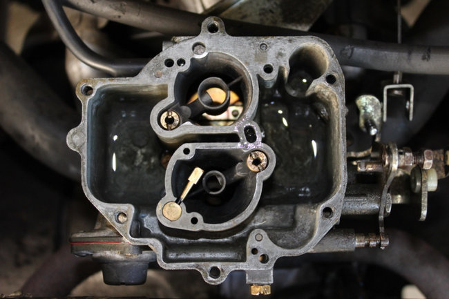

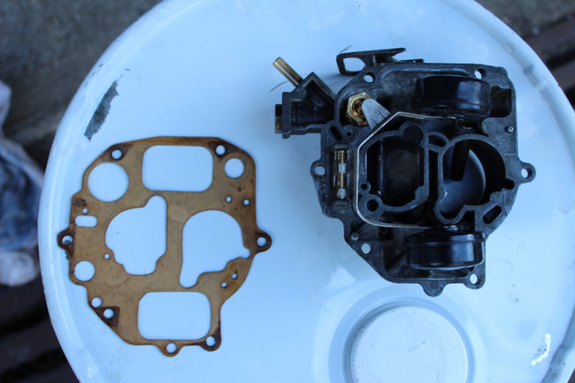

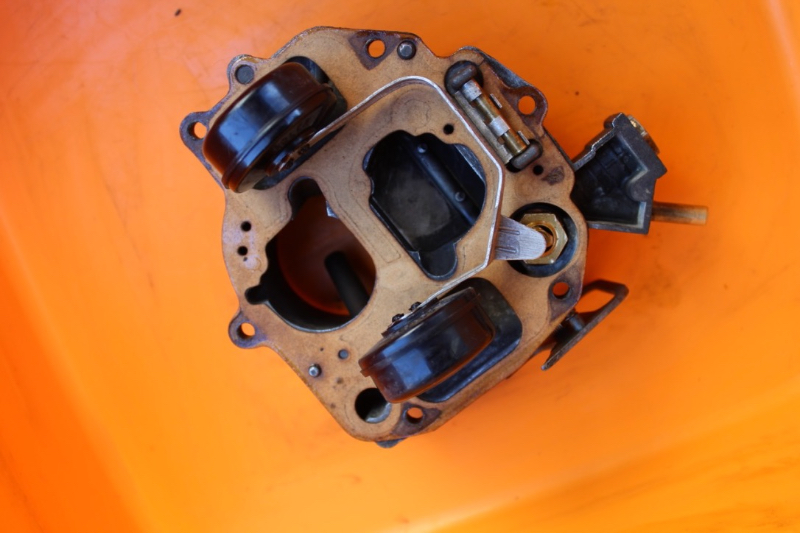

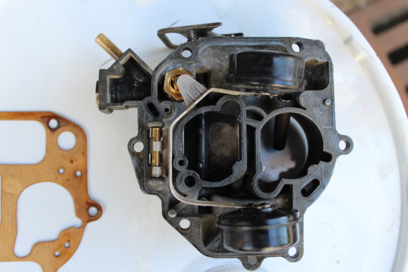

J'ai vérifié les flotteurs, c'est OK.
Le pointeau a l'air bien.
J'ai même retrouvé le vieux joint de cuve au fond de la poubelle du batiment ou j'habite.C'est OK, il correspond au nouveau.
La seule manière pour qu'elle démarre et tourne 2 ou 3 seconde, c'est de verser un peu d'essence dans le carbu. :shock:
Bizarre :fou:

ben il y a deux possibilité ,si tu a pas toucher au flotteurs, donc il y a pas de raison quil soi pas bon ? sauf sil son percé!!
si l'essence gicle bien a l'arrivé au carbu, donc la pompe est OK.C’est le carbu qui merde, soi ton pointeau et hs , soi le niveau de cuve et trop bas !
mais nous une photo le dessus du carbu déposer,et vérifie la hauteur des flotteurs et le pointeau,pour le vérifier ,c’est pas aspirer c’est souffler ,
tu prend le dessus du carbu a la main ,flotteur en bas, comme sil était poser sur le carbu,et avec la bouche tu souffle,part l'arrivé d'essence ,
tu souffle fort l'air doit sortir au pointeau,si tu appui avec le doigt sur le pointeau toujours en soufflant ,l'air doit se bloqué, si tu arrive encore a souffler
avec le pointeau fermer,c’est quil est plus étanche faut le changer, si tout çà est OK, ben démonte tout ton carbu, fait tout tremper dans du diluant de nettoyage
et un coup d’air de partout dans les conduit, ton produit spécial carbu ,a peut être boucher un conduit ? ou le gicleur principal , bref ta panne c’est ton carbu. :salut:
