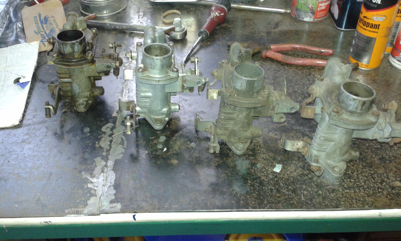

Merci Math. J'ai récupéré dans mon stock de pièces 4 carburateurs identiques à celui monté sur l'AZAM :
Du coup j'ai 5 carburateurs :siffle: par contre lequel choisir ? prendre des pièces de l'un ou de l'autre pour en refaire un nickel mais que prendre et sur quoi se baser ?
Que feriez vous à ma place avec ce lot de carbu ?
Help please !

Déjà achète un kit de réfection carburateur à une quinzaine d'euros je crois. tu repars sur des joints neufs, c'est quand même mieux.
Ensuite tu peux faire un carbu avec plusieurs, aucun souci. Faut prendre les meilleures pièces, celles qui n'ont pas d'accrocs, pas tordu pour ce qui est des tiges, les plus lisses possibles, les meilleures gicleurs et vis (avec un bon pas de vis et une tête de vis pas bouffée). Et n'oublie pas le ressort du frein de ralenti. Un conseil, si tu veux démonter plusieurs carbus, vas y mais garde en un monté comme modèle pour pouvoir remonter les autres et prends des photos du démontage pour se souvenir de l'emplacement des pièces :salut:
