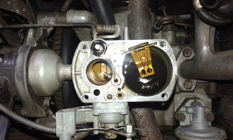

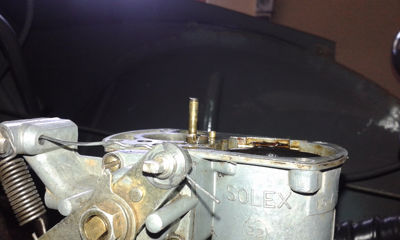

J'ai fait deux photos du carburateur, couvercle sorti pour voir le niveau du flotteur :
Tant que j'y étais, j'ai vérifié l'écartement des vis et j'ai bien 0.4 mm sur les deux cames.
Le ralenti ne tient toujours pas car il descend trop bas . Moi y'en a plus savoir quoi faire :enerve2:

Ton niveau de cuve a l'air bon ,ton joint et en bon état? ensuite sur la première photo
la vis de réglage du régime et complètement desserrer, :shock: serre le pour monter ton ralentie ,
vue comme il et sur la photo c’est normal que le ralentie et trop bas, la vis appui pas sur la buté du carbu
essaie ça, si toujours rien souffle tout les conduit du carbu, et les gicleurs ,si toujours rien change de carbu. :salut:

ben oui ,c’est la vis pour régler le régime, quand tu serre la vis elle va toucher sur la butée et ouvrir le papillon ,c’est elle qui
fait tenir le régime plus ou moins fort . :salut:

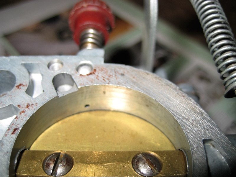

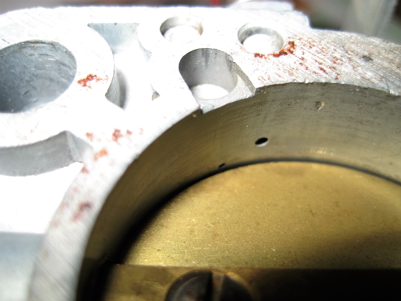

Je pense que ton ouverture de papillon est mal réglé et quand tu accélères tu es trop loin de ton premier trou de progression qui se trouve dans la buse.
Tu vides l'essence de ton carbu puis tu le poses à l'envers sur la table, couvercle enlevé ,d'une main tu appuies légèrement sur l'accélérateur pour le garder en position fermé(papillon),avec l'autre main, tu visses ou dévisses la vis de ralenti (qui va faire bouger le papillon)pour voir le premier trou de progression dans ta buse puis amènes le papillon juste au dessus du 1er trou(précis)pour que dès que tu sollicites l'accélérateur(mm) tu aperçois le 1er trou de progression, tu remontes ton carbu et tu fais un essai,surtout tu ne touches plus à la vis du ralenti et tu règles juste la vis de richesse.
A l'arrêt, papillon au repos
Sollicitation de l'accélérateur (mm)
Ouverture de l'accélérateur
Pour l'exemple j'ai pris un 34 mais le principe est le même.

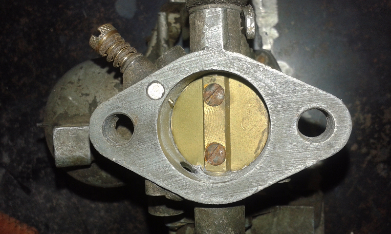

voilà une photo du papillon :
Il y a un gros trou en bas dans le puit à quoi sert il ?
