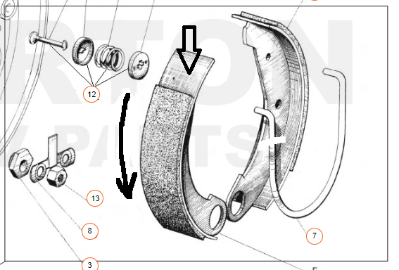

J'ai refais complètement mon système de freinage arrière (LHM, 2Cv 6),comprenant les cylindres, les machoires, les accessoires et des tambours neufs avec roulement.
Je me retrouve confronté au fameux problème de "bruit" des freins arrières.
Après pas mal de recherches (merci le forum), j'ai trouvé une piste sur une marque de mâchoire arrière qui ne "ferait" pas de bruit (TRW, modèle GS8053).
J'ai reçu les mâchoires, mais comme indiqué sur un poste du forum, celles-ci ne sont symétriques.
La garniture sur la mâchoire n'est pas monté "centré".
Ma question est la suivante : dans quelle sens (avant / arrière) monter les mâchoires ?
J'ai jeté un coup d'œil sur la RTA sans succès.
Merci pour votre aide.

Par rapport au sens de rotation de la roue indiqué par la flèche la partie sans garniture doit être en pa tie supérieure ....
Ne pas oublier de détalonner

Bon j'ai pu effectuer le changement des mâchoires.
Tout s'est très bien passé, j'ai un super ressenti a la pédale, et plus de bruit :D
J'ai pas encore beaucoup rouler, mais je vais m'y attaquer.
J'ai fais quelques photos pour illustrer.
La différence entre les nouvelles (a gauche) et les anciennes machoires :
Les machoires neuves en place, après avoir brosser, nettoyer au nettoyant frein, et remonté :
J'ai évidement détalonné, et comme on le voit sur la photo, monté les machoires dans le bon sens.

J'ai changé mes mâchoires pour des TRW, mais je me suis rendu compte au démontage des anciennes (bruyante, mais neuve du mois d'avril 2022), que je ne les avais pas monté dans le bon sens...
On voit ici chaque côté, et j'ai monté les mâchoires identiques de chaque côté...
Je ne sais pas si mes problèmes de bruit venait d'ici du coup...

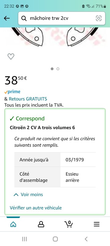

J'ai trouvé ça
TRW GS8053 Jeu de Mâchoires de Frein https://amzn.eu/d/4eQ8FDL Sinon après 1979

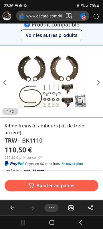

https://www.oscaro.com/kit-de-freins-a- ... /?vid=2459 Vu que c'est le kit, c'est plus cher.

Voici le lien direct :
https://www.amazon.fr/gp/product/B00DPH ... UTF8&psc=1
A priori c'est la boutique Amazon de TRW...donc pas un revendeur ou autre.
