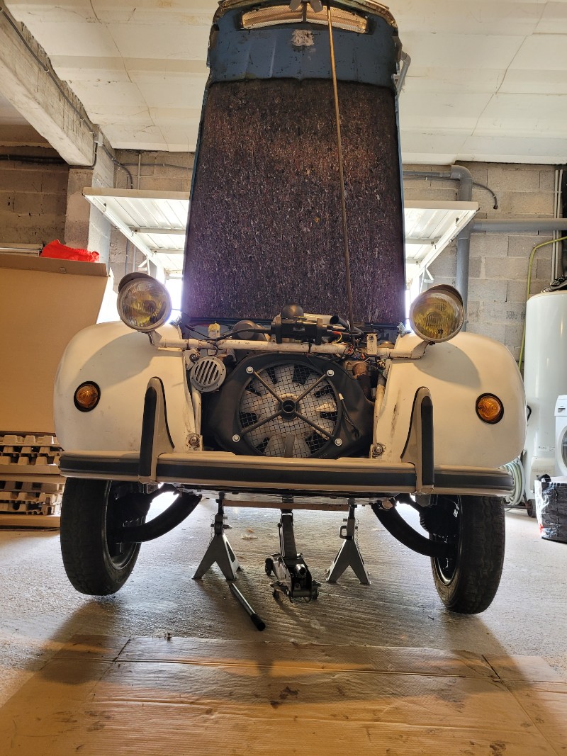

Bonjour à tous
une petite demande pour savoir si, avec ma situation le réglage des excentriques de freins avants est faisable.
Pour faire simple, je suis handicapé du poignet droit et je n'ai que les doigts qui bougent. Heureusement encore que je peux la conduire ma belle !
J'aimerais me lancer dans ces fameux réglages sans aucune connaissance.
En plus de mon problème, et si c'est faisable, j'ai vu dans des vidéos qu'il fallait lever la voiture par le devant, mais à quel endroit exactement je dois mettre le cric ?
Faut-il absolument démonter toutes les ailes avant ?
toutes ces questions car je trouve que ma voiture freine pas énormément et en parcourant les topics j'ai souvent lu que c'est la première chose à vérifier.
Merci de vos conseils.
Manu

Re: Réglages excentriques- est-ce faisable pour moi ?
Pour le levage, regarde là :
viewtopic.php?f=22&t=17137
et là :
viewtopic.php?f=20&t=17084&p=193211
Quant à la possibilité pour toi de faire ce réglage, je crois que le meilleur moyen de le savoir est de tester l'accessibilité dans un premier temps, et les ailes en moins ça sera toujours plus accessible, qu'avec !). Puis d'avancer au fur et à mesure. Nous autres valides, ne pouvons pas nous mettre à votre place dans les stratégies de contournement mises en place suite à un handicap. Les ressources sont parfois insoupçonnables !

Messages : 9710
Re: Réglages excentriques sur ma 2cv - est-ce faisable pour moi ?
Salut @tesmanu .
@Deuchémoi à complètement raison, il faut tenter.
Je lèverai les ailes pour que tu gagne en place et espace.
Je les ai réglé la semaine dernière, ainsi que mon frein à main.
Petites astuces: j'en ai profité pour graisser mes pivots et ainsi profiter d'avoir les roues pendantes. ;)
