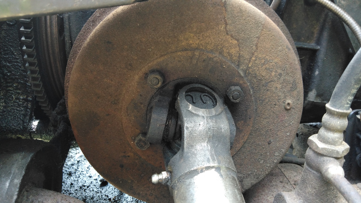

Après 3/4 ans d'immobilisation, ma 2cv d'avril 1963 a les roues AV bloquées.
Dans le manuel de l'EA, si les freins restent bloqués : vérifier le jeu de la pédale, contrôler le ressort de rappel des mâchoires et le remplacer si trop faible...
J'ai lu aussi que le frein à main agit sur les roues AV et pourrait être bloqué.
J'ai mis la voiture sur cale pour les roues AV et J'ai retiré les ailes avec les joues pour voir où se situent les freins (je suis novice en mécanique !). J'ai mis des cales sur une roue AR et débranché le — de la batterie. Le niveau de Lockheed était au plus bas, j'ai mis à niveau avec du dot 4.
Mais là, je ne sais pas par quoi commencer !
Merci d'avance pour vos conseils.

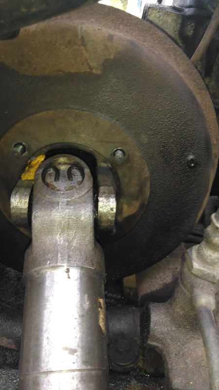

Merci, j'ai retiré les 4 écrous côté boîte de vitesse voir photo :

Les mâchoires sont grippées probablement à cause d'un frein à main resté trop longtemps en position serré...Y'a plus qu'à sortir les tambours pour décoller les mâchoires et faire un état des lieux de l'intérieur .Les tambours seront peut être à réaléser si la rouille s'y est installé, les mâchoires à remplacer ( c'est pas très onéreux)...les escargots aussi auront peut être besoin d'un peu de dégrippant...

Salut, je suis pas un spécialiste des anciennes mais logiquement si tu retire les 4 écrous + le graisseur, tu dois pouvoir faire "coulisser" le tambour le long de la cardan et avoir accès aux mâchoires.

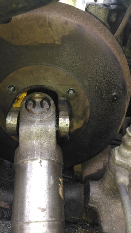

Bonjour, après de multiples essais de dégrippant et marteau (pas facile avec le conduit de chauffage, il doit me rester un écrou). Clé à pipe de 32 (hélas pas de grand débattement), la roue tourne très difficilement mais pas l'écrou ! Pour ce qui est de sortir le tambour, walou !
