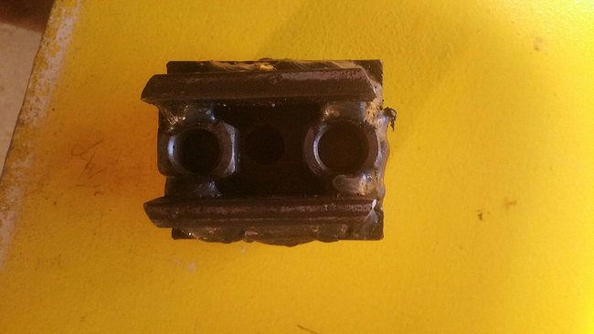

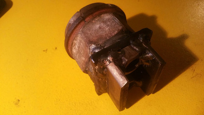

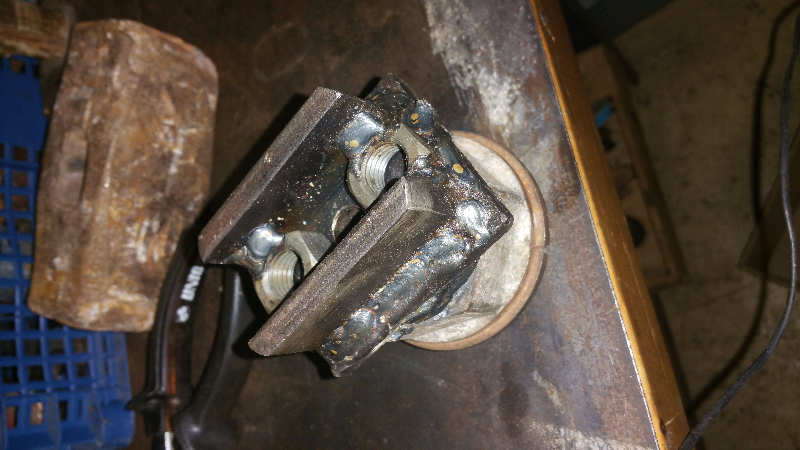

Oui avec un passager c'est pareil. Bon maintenant j'ai réussi en massacrant la bague à la virer, mais pour le remontage il me faudra l'outil. Si quelqu'un lit ceci je suis prêt à investir un peu de sous pour une location d'une journée...
Jo

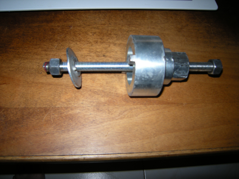

Tiens voilà des photos de l'outil que je me suis fabriqué, c'est pour les bagues à 4 ergots mais le principe est le même.
