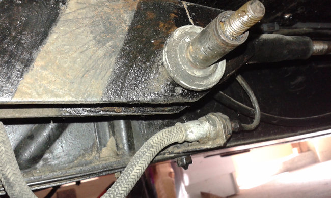

Voilà j'ai un petit souci : j'ai sorti les vieux amortisseurs BOGE et une entretoise d'amortisseur est resté sur l'axe du châssis. Comment le sortir ? J'ai essayé à la pince multiple mais il n'a pas bougé d'un iota !
Avez vous un truc pour le sortir ?
Messages : 3325
Re: Bon amortisseurs 2 cv pour AZAM de 1967
:salut: Peux-tu mettre une photo du problème ???
Soit chauffer pour casser la rouille ou Dremel/meuleuse. A ta convenance !!! :laughing:

je vais essayer de chauffer au décapeur thermique.

Oui tu le chauffes assez fort et tu tapes avec un marteau sur tout le pourtour en espérant pou toi que cela fonctionne(gaffe aux durites autour pour la chauffe)
Messages : 11470
Tu peut aussi essayer avec un arrache , tu visse ton écrou pour appui , il doit y avoir la place pour l’attraper avec l'arrache,
sinon aussi avec une petite disqueuse faire une fente sur le haut ,pour le débloquer :salut:

Tu peux aussi essayer de glisser à l'arrière un ciseau à bois (à sacrifier) pour faire coin, un coup d'un côté, un coup de l'autre ... :wink:

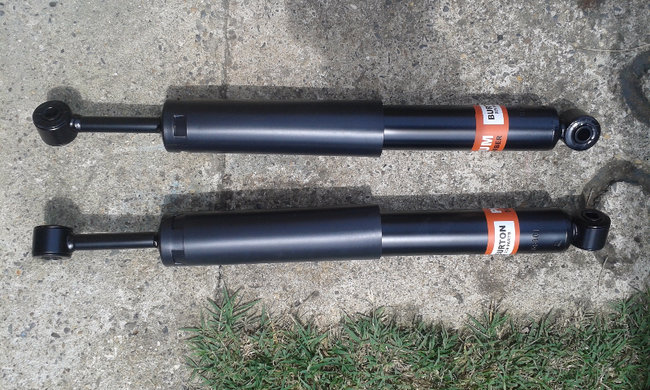

J'ai l'impression qu'un autre sujet s'est greffé sur mon post ? Bon ça parle de la même chose, à savoir un axe récalcitrant d'amortisseur. Pour ce qui me concerne il s'agit bien de l'axe de l'ancien amortisseur que je souhaite enlever même s'il a la même cote (16 mm) que l'axe neuf de mes nouveaux amortisseurs BURTON dont je vous joins une photo.
Quitte à changer autant mettre tout en neuf .
Ils m'ont l'air solide et bien fait et quand je compare l'élasticité , il n'y a pas photo ! les anciens sont bien bien fatigués !

j'ai réussi à sortir le manchon après l'avoir chauffé au décapeur thermique, les amortisseurs sont en place, les hauteurs de caisse sont réglées . Je vais donc m'attaquer aux différents problèmes entrevus dans mon autre post de la rubrique "restauration en cours" et peut être me faire aider par un gars amoureux des DS et autres Citroën pour les régler.

Juste un mot pour vous donner mon impression sur les amortisseurs BURTON que je viens de monter. J'ai fait une trentaine de kilomètres dans des petites routes un peu sinueuses vers chez moi et la voiture a un bon comportement. Elle ne balance pas, ni ne tangue comme elle faisait avant. Je trouve un net changement sur sa stabilité. Bon les amortisseurs y sont pour quelques choses certainement mais aussi les pots que j'ai refait entièrement car les anciens avaient leurs ressorts cassés ( 2 sur 4 et pas du même côté). Voilà. :salut:
Messages : 16279
Merci à toi de ce retour ! Mais effectivement, dur de donner un avis réel sur ces amortisseurs dans ces conditions !!..
L'important est que tu trouves ton confort dans tous les changements que tu as effectués !
